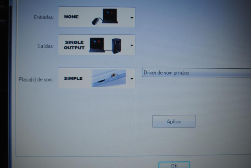

[IMA
GE1]configracao de audio.

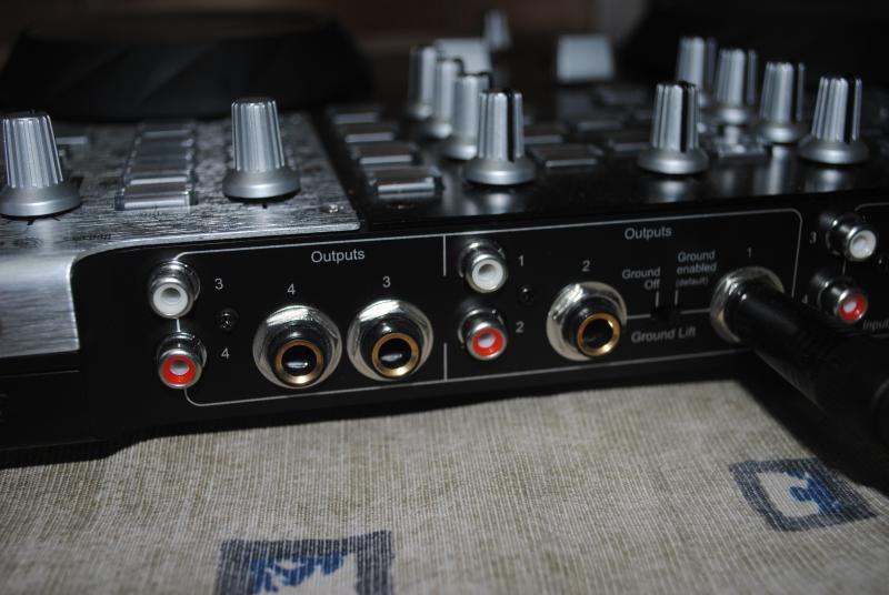

saida de audio da controladora

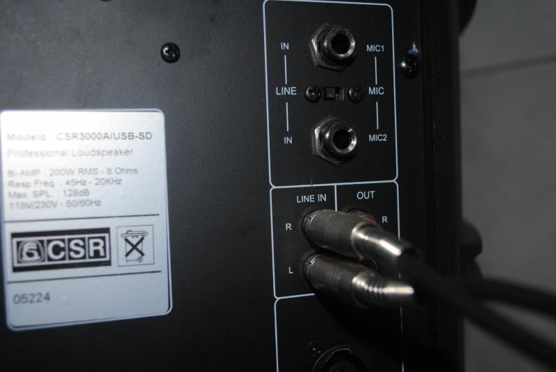

estou usando um cabo p10/rca. p10 ligado na controladora e rca na caixa amplificada (csr).
Posted Tue 14 May 13 @ 6:20 pm
a minha maior duvida e quanto a saida rca da controladora para caixa csr.veja se estou certo para usar essa saida usaria um cabo rca/rca no caso a saida 1e2 tocaria uma caixa correto e a 2e3 tocaria outra caixa.

Primeiramente, você cometeu um erro na hora de fazer o post e a imagem da configuração de áudio não apareceu.
Somente as saídas 1-2 (tanto faz RCA quanto P10) devem ser usadas como main out ou master out, pois na configuração padrão de áudio (que não sei se vc está usando pois a figura não apareceu) as saídas 3-4 correspondem ao áudio do fone de ouvido.
Os plugues RCA/P10 das saídas 3-4 só existem pois há possibilidade de utilizar somente a placa de som da controladora como interface para timeocdes, ligada a um mixer externo. Mas esse é outro assunto, e exigiria uma mudança na configuração de áudio padrão.
A diferença entre RCA e P10 é o nível de sinal. Saída P10 você tem sinal balanceado (+4 dBu), utilizado na maioria dos sitemas de PA e feito pra se trabalhar com distâncias maiores entre equipamentos. Já na saída RCA você tem sinal não-balanceado (-10 dBv), utilizado em sistemas de áudio residenciais. Não é recomendável ligar saídas balanceadas em entradas não-balanceadas ou vice-versa utilizando cabos adaptadores, assim como você está fazendo.

Deste ja grato pela paciencia e desculpas pelos erros...
A imagem 3 e a configuracao que esta na controladora e a imagem 4 e a entrada da caixa csr.Acabei comprando mais uma caixa ativa csr, logo tenho duas caixas ativas e duas passivas, as passivas tem apenas uma entrada (espicom) vou ligar nas ativas com cabo espicom/espicom.Por favor qual a configuracao correta de audio e qual cabo usar (tenho cabos rca/rca e rca/p10).Ja fiz um teste usando os dois tipos de cabos citados com som normal mais nao tenho certeza se esta certo, por favor pesso ajuda para ligar da forma correta para nao haver erros...

OK, você utiliza 2 conjuntos de caixa ativa + passiva, CSR-3000A + CSR-3000.
Conforme informado, não é correto ligar P10 em RCA como você fez por causa dos níveis de sinal. Sim, se você ligar funcionará sim, mas isso não quer dizer que a vida útil dos seus equipamentos será conforme esperada. Abaixo, você verá como realizar o "casamento" perfeito entre entradas e saídas, na parte sobre conexões.
Sua configuração de áudio está errada. Do modo que você tem utilizado o programa, possivelmente sequer tem feito pré-escuta. Siga as instruções abaixo:

3) FAÇA A CONFIGURAÇÃO DE ÁUDIO
Após executar os passos acima, abra o VirtualDJ, acesse config > sound setup e faça a configuração de áudio conforme abaixo:
Deste modo, as saídas 1-2 na traseira do controlador estarão configuradas para saída principal / main out / master out, que deverá ser ligada ao seu sistema de amplificação. Uma vez que as saídas 3-4 estarão definidas como canal para pré-escuta, você não irá utilizar as saídas 3-4 da saída traseira do seu controlador.

Bom dia a todos!
Estava pesquisando como ligar minha 4-mx na minha caixa amplificada e achei este tópico, onde o nosso amigo speedy deu uma solução, porém fiquei com algumas dúvidas, mas que as respostas podem acrescentar muito nesta questão:
1.Se a saída p10 da 4-mx é balanceada e a entrada line in da caixa ativa é balanceada, este cabo mono teria que ser balanceado certo? Com plug p10 tipo TRS?
2.Se fosse ligar as duas saídas p10 (balanceadas) da 4-mx na entrada XLR (balanceada) da caixa: poderia ser feito um cabo tipo "Y", com dois p10-TRS numa ponta e na outra um conector XLR. Será que isso é possível? Se for, seria mais uma solução para o amigo que abriu este tópico, e para mim também.
Abraço a todos.
Abraço a todos.
Posted Sun 26 May 13 @ 10:43 am
1 - Correto. Alterei o tipo de cabo na dica principal. Mas cabe observar que a 4mx tem uma chave que habilita/desabilita o ground das saídas p10 (jack 1/4") 1-2, portanto há que se manter esta chave sempre na posição padrão (ground enabled).
2 - Sua necessidade é diferente do que o otacilio1 tem, pois as caixas ativas que ele usa não tem conectores XLR.
Portanto, a solução que você procura não será igual à dele.
Uma vez que você abriu um tópico de discussão, vamos tratar sua necessidade no seu tópico.
hercules_4-mx_.html" target="_blank" rel="nofollow">http://www.virtualdj.com/forums/178132/Portuguese_Forum/Ligar_caixa_de_retorno_na_hercules_4-mx_.html
Posted Sun 26 May 13 @ 6:40 pm
