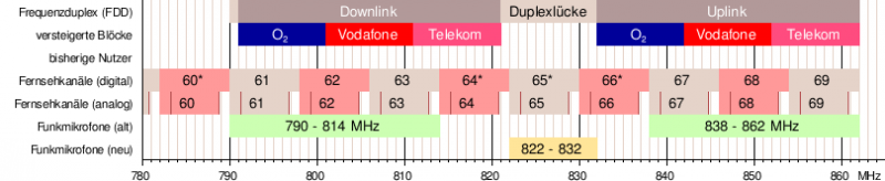

da kann ich meine 10 jahre alten mics in die tonne werfen. oder ich bekomme damit im zukunft internet anschluss oder kann telefonieren mit :D
http://de.wikipedia.org/wiki/Digitale_Dividende

In Österreich sind die sog. ISM Frequenzen frei und müssen nicht angemeldet werden:
863,100 - 864,900 MHz (Laut AKG PW45 ISM)
Alles andere muss man bei uns Anmelden. Frequenzen mit 790 - 862 MHz sind gennerell Tabu seit 1.1.2012 da dort ein neuer Bereich für DVB-T oder irgend was vom Mobilfunk aufgebaut wird.
Ich hab damas wegen dem elendig lange herumtelefoniert bei uns (Fernmeldebehörde und so weiter)
Für DE habe ich das hier mal gefunden - wie weit das aktuell ist weis ich nicht:
http://www.audiopro.de/live/akg_48209_DEU_AP.html
