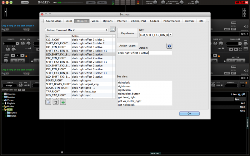

Die Aktion für den Button müsste:
effect active
lauten. Dann wird immer nur der gerade aktuell in VDJ ausgewählte Effekt abgespielt
effect active
Posted Fri 01 Feb 13 @ 2:57 am
music234 wrote :
Welche action ist denn auf die beiden buttons im Mapping eingetragen?
Deck right Effekt 'fx-Name' active
Oder
Deck right effect 1 active
*** da war PachN schneller !

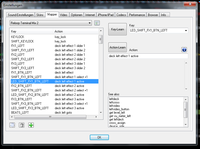

leider krieg ich es nicht hin und kenne auch nicht die befehle für die einzelnen effekte
will den LED_SHIFT_FX1_BTN_LEFT verändern
dort ist ein brake eingetragen und will den effekt echo haben

Versuch mal:
deck left effect "echo" active
Das sollte eigentlich funzen...
LG Phillip ;)
LG Phillip ;)
