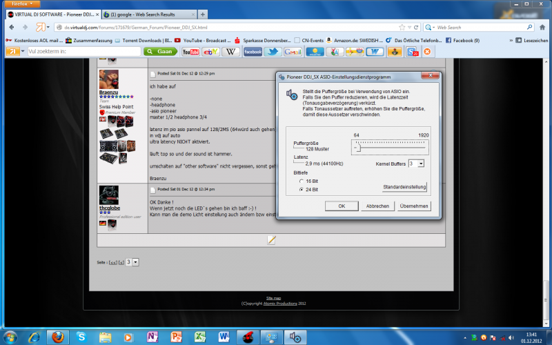

Muss ich irgendetwas beachten ?
Mapper habe ich runtergeladen und nach ersten Test funk. alles ! AUßer LED :-D .
Wie sieht es mit dem Sound setup aus ?
Posted Sat 01 Dec 12 @ 5:30 am
ich habe auf
-none
-headphone
-asio pioneer
master 1/2 headphone 3/4
latenz im pio asio pannel auf 128/2MS (64würd auch gehen)
in vdj auf auto
ultra latency NICHT aktiviert.
läuft top so und der sound ist hammer.
umschalten auf "other software" nicht vergessen, sonst geht die sk nicht
Braenzu

??? SO und wo stelle ich die software um ?
Posted Sat 01 Dec 12 @ 6:43 am
