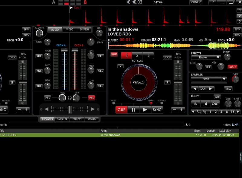

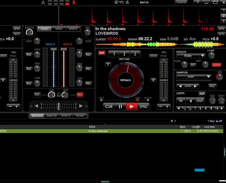

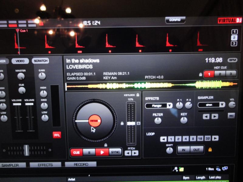

Είναι πραγματικά κουφό αυτό που συμβαίνει. Μα και στα δύο mac? Ούτε το colored waveforms εμφανίζεται, αλλά το πιο κουφό είναι αυτό με το beat grid. Θα κάνω σε λίγο ότι μου είπες Dad.
Sadim δε μπορώ να καταλάβω τι εννοείς. Νομίζω ότι είναι ξεκάθαρο ότι το κομμάτι (in the shadows) όταν παίζει σε windows φαίνεται καθαρά στη photo 1 ότι η κάθετη γραμμή σημαδεύει το τετραγωνάκι, ενώ στο ίδιο κομμάτι σε mac η κάθετη γραμμή είναι πιο αριστερά (photo 2 και 3)!
Πρόσεξε τώρα : Πάω στον mac και βρίσκω ένα άλλο κομμάτι (this life) που δεν έχει εγγραφή. Το τσεκάρω και η κατακόρυφη γραμμή είναι στο κέντρο από το τετραγωνάκι (κανονικά δηλαδή. Είπαμε ότι το πρόβλημα υπάρχει μόνο στα τσεκαρισμένα κομμάτια. Δυστυχώς - κακώς - δεν ανέβασα photo από αυτό). Όταν λοιπόν πήγα στα windows στο ίδιο αρχείο συμβαίνει το ίδιο πρόβλημα αλλά αντίστροφα. Δηλαδή η κατακόρυφη γραμμή είναι δεξιά από το τετραγωνάκι (photo 4 & 5).
Ελπίζω τώρα να σου έδωσα να καταλάβεις τι ακριβώς συμβαίνει..

1. Apopsis έκανα πλήρη διαγραφή του virtual και πέρασα την 7.01 (έχω και όλα τα updates) και πειραματίστηκα αρκετά αλλά συμβαίνει το ίδιο πράγμα και εκεί.
2. Έκανα όσα μου είπατε και πλέον υπάρχει η επιλογή ''colored waveforms''!! Εκείνο που δε είχα αναφέρει (γιατί το θεωρούσα δεδομένο ότι έτσι πρέπει να γίνεται) είναι το ότι έκανα εγκατάσταση πρώτα την 7.01 (που υποτίθεται ότι είναι η βάση του προγράμματος) και μετά την 7.2..!! Μετά τη διαγραφή του virtual όμως πέρασα κατ'ευθείαν την 7.2 και προφανώς εκεί ήταν το πρόβλημα..! Σημασία ότι λύθηκε όμως και σας ευχαριστώ πολύ γι'αυτό!!
3. Δοκίμασα όπως μου είπες Apopsis πολλά τραγούδια. Παρατήρησα το εξής : Το πρόβλημα κατά 99 % συμβαίνει στα dance songs. Τα rock και τα υπόλοιπα τα βλέπει και ο mac όπως και ο windows!! Το παράξενο είναι ότι συμβαίνει στα νέα dance κομμάτια (2012), αφού σε πολλά παλαιά dance όλα είναι μια χαρά..!! Έκανα τη σκέψη ότι η διαφορά έχει να κάνει με ένα και μόνο ένα πράγμα : Το ότι τα νέα dance κομμάτια τα μιξάριζα (φέτος) με on το smart play (για ευνόητους λόγους). Το αναφέρω επειδή ίσως σας βοηθήσει ώστε να λύσετε το πρόβλημα. Επίσης Apopsis, αν πρόσεξες ανέφερα ότι τα κομμάτια στα οποία δεν έχει γίνει analyse τα φορτώνει κανονικά, αλλά φυσικά εφόσον κάνουμε analyse, όταν πάμε το σκληρό στα windows θα έχουμε εκεί πλέον το αντίστοιχο πρόβλημα. Και βέβαια και στις δύο περιπτώσεις το πρόβλημα είναι διπλό αφού αφ'ενός το grid δεν είναι ακριβώς κάτω από το beat, αφ'ετέρου το cue είναι sto grid..!! Δηλαδή ναι μεν με το shortcut στο keyboard το διορθώνουμε αμέσως Apopsis, πρέπει όμως και να ''πειράξουμε'' και το cue ώστε να το φέρουμε στο beat (όπου πλέον θα είναι και το grid). Και φυσικά κάθε φορά που θα αλλάζοιυμε από mac σε windows & από windows σε mac θα τα πειράζουμε συνεχώς, κάτι που φυσικά είναι αδύνατο να γίνει..!!
4. Τέλος Apopsis έκανα ότι μου ζήτησες και δεν υπάρχει κανένα θέμα στον άλλο φάκελλο που μετέφερα τα αρχεία. Όλα διατηρούν κανονικά τα cue points!!

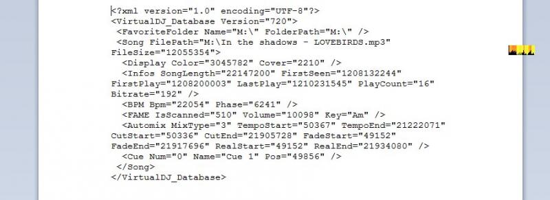

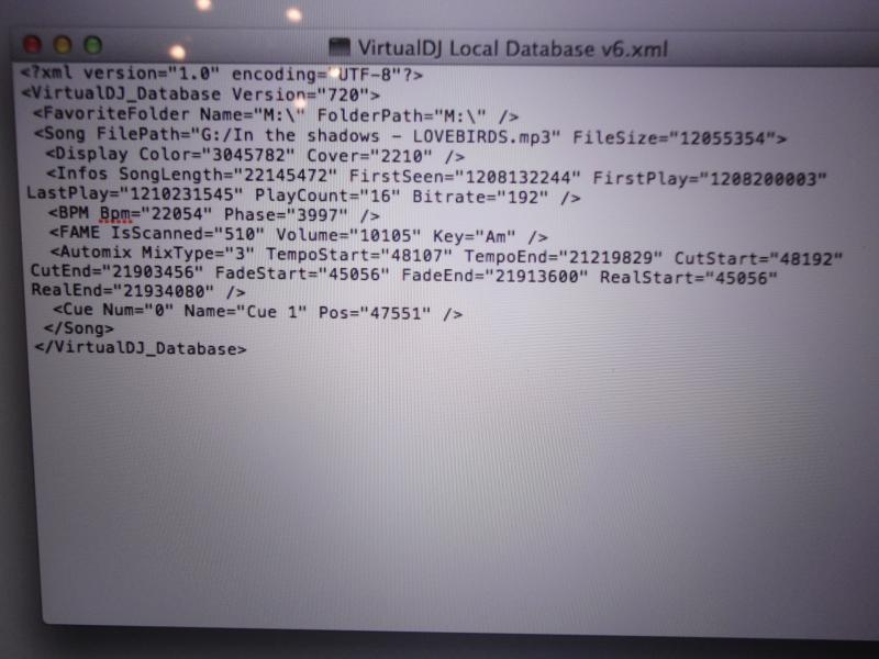

Μου "μυρίζει" πρόβλημα με το PHASE (κάτι εσωτερικό στη βάση XML)
Να ρωτήσω κάτι:
Πέρα απ' το οπτικό κομμάτι, τa Cue-Points παραμένουν στη σωστή θέση ηχητικά;
Test:
1. Πάρε ένα καινούργιο τραγούδι και βάλτο στα windows.
2. Κάνε Cue ΑΚΡΙΒΩΣ στο πρώτο beat ΧΩΡΙΣ να κοιτάς τις κυμματομορφές και το CBG (Computed Beat grid = τα κουτάκια κάτω απ' τις κυμματομορφές), δηλαδή μόνο "με το αυτί"
3. Αφού κάνεις το CUE κοίτα και τις κυμματομορφές και το CBG. Μην πειράζεις τίποτα. Αν θέλεις βγάλε απλά ένα screenshot.
4. Φόρτωσε τώρα το ίδιο τραγούδι στο MAC
5. Άκουσε το CUE σου. Είναι σωστά τοποθετημένο;;; Δηλαδή ο ήχος ξεκινάει από εκεί που θα έπρεπε;;;
6. Τώρα κοίτα και τις κυμματομορφές. Βγάλε δεύτερο screenshot και ανέβασε τα όλα εδώ.
Τεχνικές λεπτομέρειες:
Στην βάση XML η θέση των hotcues (και όχι μόνο) αποθηκεύεται σαν το πλήθος των samples από την αρχή του τραγουδιού. Για ένα συνηθισμένο CD-RIP (44.100, 16 bit, Stereo) 1 δλ = 44100 samples. Επομένως σε ένα οποιοδήποτε τραγούδι αν κάνεις CUE 1 δλ μετά την αρχή του, στην XML πρέπει να γράφει 44100 σαν τη "θέση" του CUE point.
Αν τα cue-points σου χάνουν και "ηχητικά" τότε υπάρχει κάποιο πρόβλημα που έχει να κάνει με το sample rate (αλήθεια, τι sample rate χρησιμοποιείς στην κάρτα ήχου σου;)
Εαν ηχητικά τα cue-points παραμένουν σωστά τότε το πρόβλημα έχει να κάνει με το Phase του grid το οποίο είναι too much να καθήσω να το αναλύσω στις 3 το πρωί...
Κάνε λίγο αυτό το τεστ και τα ξαναλέμε αύριο...
Να ρωτήσω κάτι:
Test:

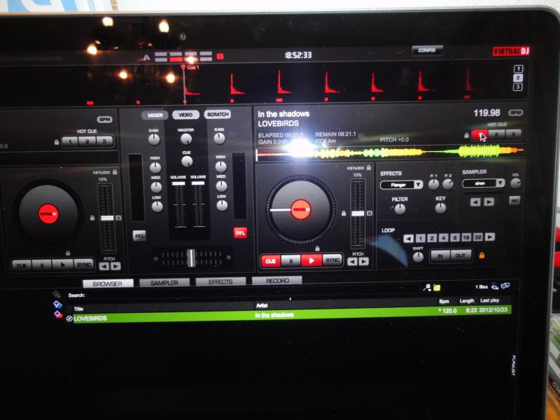

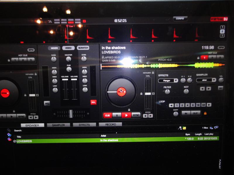

Phantom αυτό ακριβώς έκανα και οι εικόνες 1, 2 & 3 στη σελίδα 1 δείχνουν όλα όσα ζητάς να δεις!! Η πρώτη εικόνα είναι ένα κομμάτι που παίζει σε windows και ακούγεται ακριβώς όπως το αντιλαμβάνεσαι βλέποντάς το! Δηλαδή πάνω στο πρώτο beat. Στη δεύτερη και στην τρίτη εικόνα είναι ο ίδιος σκληρός και το ίδιο ακριβώς κομμάτι όταν τον συνέδεσα στον mac. Και πάλι ακούγεται όπως το αντίλαμβάνεσαι βλέποντας τες. Δηλαδή μπροστά από το beat. Το beat δηλαδή έχει περάσει ή είναι στο τελείωμά του. Φυσικά όπως καταλαβαίνεις το cue δεν είναι σωστά τοποθετημένο. Για να ακούσω όλο το beat πρέπει να το γυρίσω πίσω ώστε να πάω στην κάθετη γραμμή! Ο ήχος του πρώτου beat δηλαδή είναι κανονικά στην πρώτη κάθετη γραμμή και στον mac!
Όσον αφορά το sample rate παιδιά αρκεί να σου πω ότι είτε έχω κάποια κάρτα ήχου φορτωμένη είτε όχι (στον iMac για παράδειγμα δεν έχω) το αποτέλεσμα είναι το ίδιο οπότε μη επικεντρώνετε εκεί. Ούτως ή άλλως και στα δύο laptops που γίνεται το συγκριτικό test χρησιμοποιώ την ίδια κάρτα ήχου (την traktor audio 2). Τι σημασία μπορεί να έχει όμως από τη στιγμή που σε ένα ολοκαίνουργιο mac και χωρίς να έχεις φορτώσει καν κάρτες ήχου, όταν περάσεις το virtual και μπεις στο φάκελλο του σκληρού, βλέπεις αμέσως το πρόβλημα το οποίο φυσικά και συνεχίζεται και όταν περάσεις την κάρτα ή τις κάρτες..??
Posted Tue 23 Oct 12 @ 11:29 pm
Sorry, πριν έγραψα οι photo στη σελίδα 1. Οι photo στη σελίδα 2 είναι αυτές στις οποίες αναφέρομαι!!

Κοίτα το sample rate των κομματιών σε παρακαλώ... Τα τραγούδια που παρουσιάζουν πρόβλημα είναι 44.100, 48.000 ή "ανάμικτα" ;;;
Αν χάνει και ο ήχος τότε σίγουρα το πρόβλημα βρίσκεται εκεί. Και ξανα-εξηγώ:
Έστω ένα αρχείο με sample rate 48000Hz. Έστω οτι στα Windows κάνεις cue στο πρώτο beat το οποίο βρίσκεται (συμπτωματικά) στο 1δλ.
Με το που κάνεις το CUE το VirtualDJ αποθηκεύει στην XML ένα cue-point με θέση "48000"
Τώρα φορτώνεις αυτό το τραγούδι στο MAC.
To VirtualDJ θα διαβάσει την XML και θα μετακινήσει την "βελόνα" (την θέση αναπαραγωγής) στη θέση "48000" samples.
Εδώ φαίνεται οτι είναι το πρόβλημα σου:
Εαν το VirtualDJ στο MAC δεν έχει καταλάβει οτι το τραγούδι είναι 48000Hz και το αντιμετωπίσει σαν 44.100 τότε η βελόνα δεν θα πάει στο 1δλ. Θα πάει παρακάτω!!! Θα πάει 3900 samples πιο μπροστά από το 1 δλ δηλαδή περίπου 8 milliseconds παρακάτω.
Θα σε παρακαλούσα να δοκιμάσεις να δεις αν το πρόβλημα γίνεται μόνο σε τραγούδια 48000Hz ή και σε τραγούδια 44100Hz. Με προβλημάτισε το γεγονός οτι στο κάνει μόνο σε "νέα" τραγούδια και όχι σε παλιότερα. Υπάρχει μια τάση τώρα τελευταία (καθώς η EDM ξεφεύγει από τα στενά όρια του CD) τα releases να γίνονται σε 48000Hz Ίσως έπεσες πάνω σε μια τέτοια περίπτωση.
Εαν επιβεβαιώσουμε οτι το πρόβλημα το κάνει μόνο σε τραγούδια με sample rate μεγαλύτερο από 44100Hz μπορούμε να ψάξουμε για λύση ή να επικοινωνήσουμε με τους developers.
Ευχαριστώ για την υπομονή σου.

Πριν σου ανεβάσω τις 2 databases Dad κοίτα αυτό :
Εικόνα 1 : Κάνω analyse στα windows και φορτώνω το κομμάτι (χωρίς cue)
Εικόνα 2 : Το κομμάτι με cue
Εικόνα 3 : Βγάζω τώρα το σκληρό και τον συνδέω στον mac. Ανοίγω το virtual και το ανεβάζω χωρίς analyse (δες ότι το cue είναι πάνω στο grid και όχι στην κάθετη γραμμή, και δες ότι το grid - άρα και το cue - είναι δεξιά από την κάθετη γραμμή)
Εικόνα 4 : Κάνω analyse και το ξαναφορτώνω (δες τη διαφορά στο grid στις δύο εικόνες. Το grid εδώ έχει πάει πάνω στη γραμμή, ενώ το cue έχει μείνει δεξιά)
Εικόνα 5 : Εδώ απλά κάνω λίγο πίσω (χειροκίνητα φυσικά) το cue και το πάω εκεί που πρέπει για να δουλέψει σωστά. Δηλαδή πάνω στην κάθετη γραμμή που φυσικά πλέον βρίσκεται ακριβώς πάνω από το grid.
Επλίζω πλέον να μη υπάρχει καμία απορία σε όσους άθελά μου μπέρδεψα πάνω στη βιασύνη και την ανυπομονησία μου..
Dad σύντομα θα έχεις και τις δύο databases!!

Dad για να μη ψάχνω την (τεράστια) database μου, πέρασα σε ένα usb stick μόνο το συγκεκριμένο κομμάτι, στο οποίο έχω κάνει ακριβώς ότι μου ζήτησες και σου ανεβάζω το screenshot από τις δύο databases..
1. Σε windows :
2. Σε Mac :
1. Σε windows :
2. Σε Mac :
Posted Wed 24 Oct 12 @ 11:24 am
To provlima entopizetai sto song length. To koitame kai tha exeis enimerwsi syntoma.
Posted Wed 24 Oct 12 @ 11:44 am
