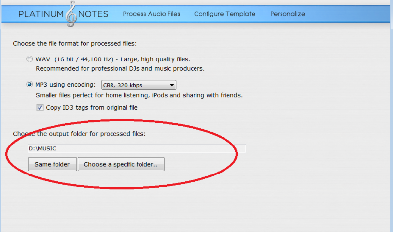

Such dir einfach einen separaten Ordner für die von PN bearbeiteten Dateien aus. Dann kannst du deinen Ordner mit den Originaldateien löschen.
notes.png" class="bb-img">

Ich teste es mal, aber ich glaube auf die Art und Weise werden keine Ordner angelegt. Alle Dateien in einem Ordner bringen mir ja nichts.
Posted Sun 12 May 13 @ 9:37 am
Wie vermutet wird so keine Ordnerstruktur angelegt. Ich gucke mal weiter nach Lösungen.
Posted Sun 12 May 13 @ 10:14 am

Ganz einfach.
PN soll die Dateien im gleichen Verzeichnis schreiben wie das Original.
Dann mp3tag aufrufen:
Dann den (Über) Ordner laden (Unterodner mit einbeziehen) dann hast du alle Tracks im Fenster.
Dann Filfer auf _pn setzen, dann hast Du alle von PN bearbeiteten Tracks. Diese alle markieren und z. B. bei Kommentar was eintragen (z. B. PN).
Dann Filter raus und alle Tracks nach Kommentar sortieren.
Dann alle Tracks ohne PN im Kommentar löschen.
Fertig.

Ich habe einen Weg mit dem Total Commander gefunden. Ich suche nach Dateien die nicht _pn im Namen haben und lösche diese. Ich hatte bei meinem ersten Versuch mit falschen Einstellungen gesucht, das scheint jetzt aber gut zu klappen.
