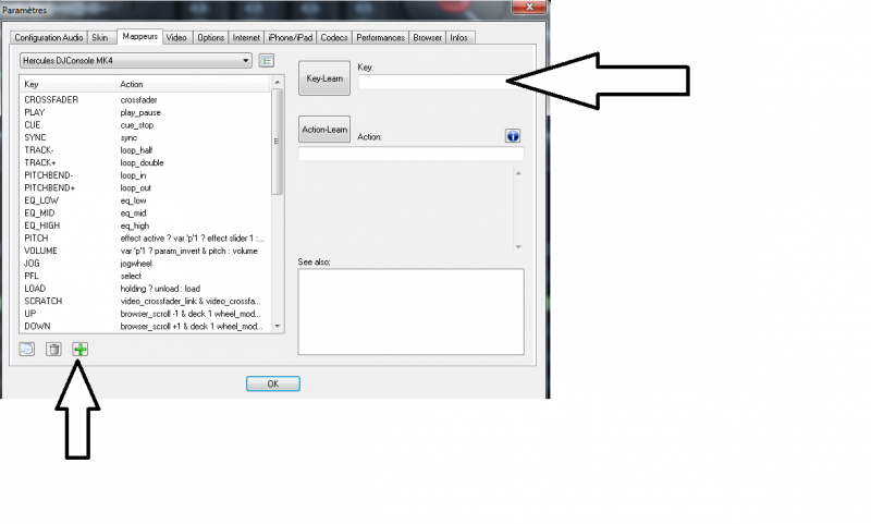

Avec la home free j'ai ça
Appuyez sur le "+" et voyez si dans key_learn, il s'affiche quelque chose
Si non, les pilotes ne sont toujours installés, essayez de redémarrer votre pc au cas où!

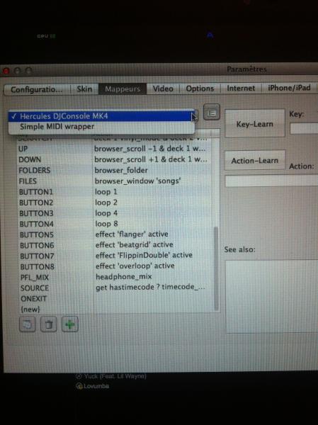

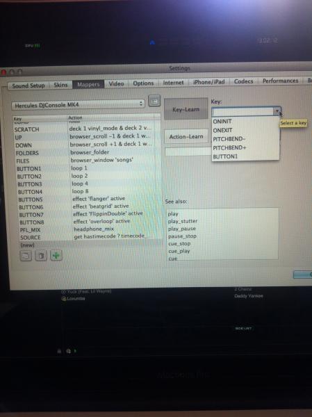

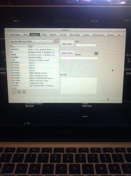

Désolé pour le retard, j\'était parti une semaine en vacances, alors dans la config du mappeur j\'ai bien marqué hercules dj mk4 mais ça ne réagit toujours pas, je n\'ai pas encore de version pro, là je suis sous la home free offerte dans l\'apple store.
J\'ai bien mis mes logins du site internet quand il les demandes a l\'ouverture, mais toujours aucune réaction...
ps : pour le skin le problème est résolu. Merci.
Voici une photo de la config du mappeur :
Posted Mon 27 Aug 12 @ 5:59 am

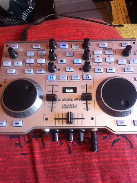

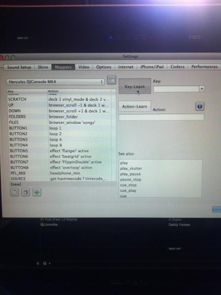

Quand je clique sur key learn
la suite :
photo de la platine ( qui a d\'ailleurs bien tous les boutons bleu allumés ) :
Donc voilà, je ne comprends pas pourquoi ça ne fonctionne pas sur le mac alors que sur mon asus elle fonctionne très bien, j'espère ne pas trop vous déranger avec mon problème.
Cordialement.
la suite :
Cordialement.
Posted Mon 27 Aug 12 @ 6:11 am
je n'ai pas dit d'appuyer sur key_learn mais le plus en vert en bas à gauche puis de voir si il s'affiche quelque chose sur key_learn quand vous touchez un fader ou autres sur votre mk4
juan
juan
Posted Mon 27 Aug 12 @ 9:59 am

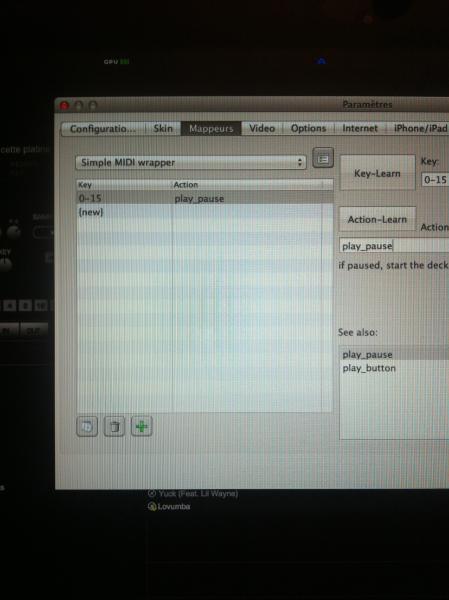

J\\\'ai trouvé d\\\'où vient le problème !!!! 5merci a jmf28 et gribouillon, Alors je vous explique :
J\\\'ai retenté ce que m\\\'a dis de faire jmf28 après avoir bien brancher la platine comme m\\\'a montré gribouillon
Dans les photos que je vous ai pris précedemment vous pouvez voir l\\\'onglet : Hercules Dj console Mk4
J\\\'ai cliqué dessus et a la place j\\\'ai sélectionné Simple midi wrapper
Ensuite j\'ai cliqué sur le + vert , appuyé sur la play pause de ma platine ( ce qui a affiché 0-15 sur l'écran ) et sélectionné play pause dans la liste see also.
Et là ouaiiiii le boutons play pause de ma platine a gauche fonctionne !! Donc le problème vient de la config de base de la platine mk4 dans mappeurs dans Virtual DJ ... Je dois tout configurer touche par touche dans simple midi frapper pour la faire fonctionner Correctement sur mon mac, et là je vous avoue, j'en ai vraiment pas la foi... Est ce qu'il y aurai une solution pour que je ne puisse pas faire cette manipulation ?
Posted Mon 27 Aug 12 @ 5:38 pm

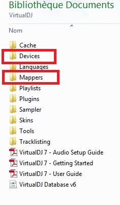

Je vous conseil de supprimer ce que vous avez dans ces 2 répertoires :
Cela vas supprimer les "tests - essais" que vous avez tenté avec la fonction KEY LEARN de VirtualDJ PRO FULL et cela devrait résoudre le soucis des fonctionnements MIDI de la console MK4.
Si cela n'est pas le cas redite nous ,-)
Je n\'aime pas utiliser justement l\'astuce que tu indique pour vérifier le bon fonctionnement du MIDI car une erreur est vite arrivée et cela peux planter le programme si un novice ne sait pas utiliser correctement cette fonction ,-)
@jpstar :
