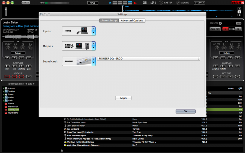

je n'arrive pas a obtenir une pré écoute . ni sur le CUE , ni sur le Master .. rien pas de volume . il y a rien qui sort .
aussi j'ai essayé la sortie 3,5 et 6,35 ...toujours rien .
voici ma config . je suis sur Mac 10,5,8 . j'ai installé le Virtual DJ . j'ai installé le CD Pioneer dans Application .
completement perdu !! pouvez vous m'aider ?
Merci
Fred

C'est normal car la version livré avec la DDJ-ERGO est une version limité en option et en fonction.
Sous Mac as tu essayer de créer un périphérique agrégé.
http://support.apple.com/kb/HT1215?viewlocale=fr_FR
Dans l'onglet audio de vdj.
Entrée: none
sortie: headphones
carte son: DDJ-ERGO

j'ai essayé tous les paramètres possible dans la (configuration audio ) de mac ... toujours pareil pas de sortie SON sur le casque ...
il y a toujours la même chose ....
dans la config du (( Virtual DJ de Pioneer DDJ-ERGO-V )) . / dans Sortie : il y a seulement ( MASTER LEFT chan / HEADPHONE RIGHT chan ).
je me retrouve avec un coté gauche < ou > le coté droit de l'enceinte .
Mais de toute façon ... pas une seule fois , j'ai réussi a avoir le son sur le casque . ( rien de rien ) ...
- dans le plan bête et méchant ,
j'ai même changé le casque ...hihi .. nada . découragent !
Entrée: none
sortie: headphones
carte son: DDJ-ERGO

Bonjour,
Vous devez créer un périphérique agrégé sur Mac pour utiliser le DDJ Ergo.
Ceci devrait être expliqué dans la notice livrée avec le contrôleur.
