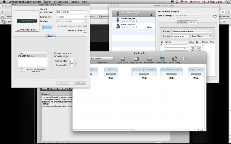

Pour ce qui est de la reconnaissance dans gestion MIDI du MAC et non dans le logiciel VDJ, il me reconnais le materiel comme pionneer DDJS1 et Non DDJ-S1 MIDI donc je recrée un midi en le renommant DDJ-S1 MIDI c c ca ? faut-il cocher le réechantillonnage? je t met ma capture d'écran ci-dessous :

ca y es j'ai trouvé je pouvais pas attendre ce week end pour essayer.
pour les personnes qui chercher ou renommer le controleur midi :
allez dans les preferences controleur midi et cocher les des cases comme dessous
puis renommer le controleur midi qui ce trouve dans la fenêtre studio midi en cliquant dessus vous aurez les propriétés et la on peu changer le nom en DDJ-S1 MIDI
et voilà on ferme tout apres avoir renommer le controleur midi
on lance VDJ pro et tout fontionne comme il faut.
merci a tous pour vos infos & bon mix
