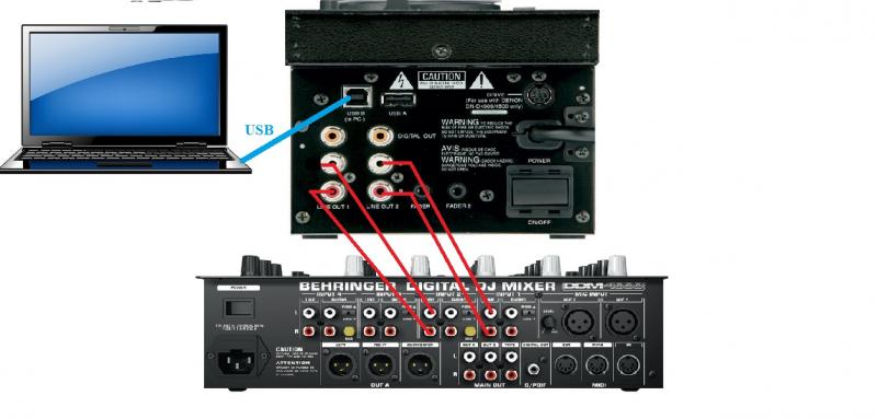

Sert toi de la carte son de la HD2500 pour les périphériques agrégé
Et dans la configuration audio de vdj sélectionne carte son de la HD2500
Branchement RCA, USB
