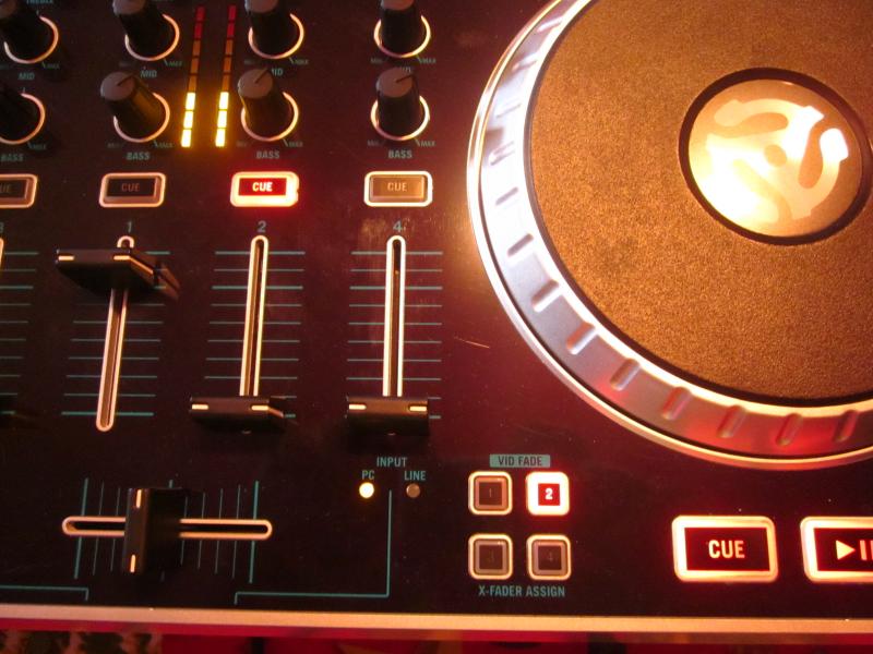

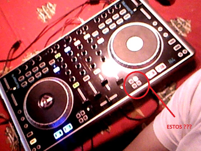

AMIGO, AGRADEZCO tu INFORMACION, PERO SIGO SIN PODER MONITOREAR, LE SAQUE UNA FOTO A LA N4 Y TE INDICO ALLI SI SON ESOS LOS BOTONES A LOS CUALES TE REFERIAS... SI ES ASI, SIGO SIN MONITOREAR...

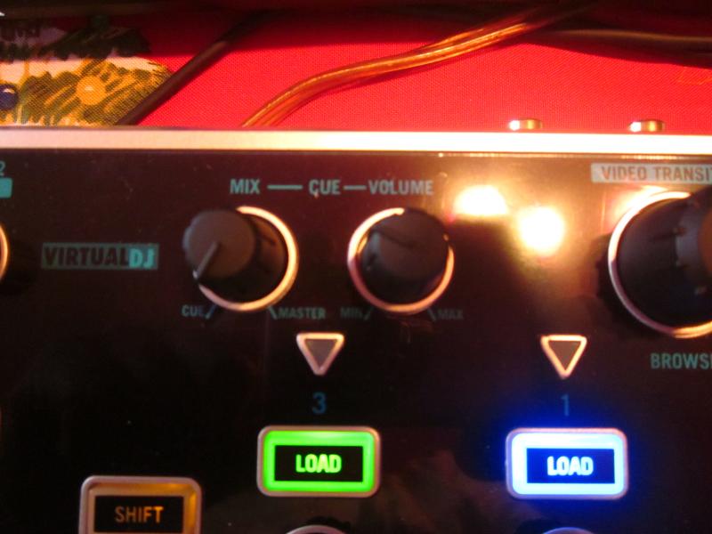

Asi es y para seleccionar el canal de monitirear debes aplastar el botón cue del canal correspondiente, y la perilla ( knob ) cue/Mix debe estar en cue.

Estimado Alfonso, agradezco tu asesoria y ayuda pero te cuento que sigo todas tus instrucciones y aun asi no puedo monitorear
Cue del canal que quiero monitorear esta seleccionado, en el X-Fader Assign esta seleccionado el mismo canal, Perilla Mix en Cue y no hay caso... estará defectuosa la maquina ???
