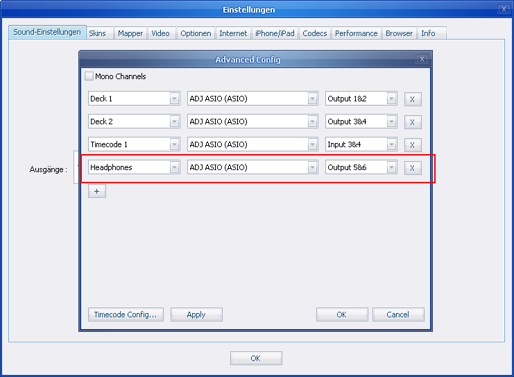

Vermutlich musst du erst mal die VMS von \"4 out\" auf der Front auf \"8 out\" umstellen, damit du neben den 4 Kanälen für die 2 Decks noch zusätzliche Kanäle für den Vorhör-Player hast.
Dann wirst du in den Sound-Einstellungen von VirtualDJ auf \"Advanced Config\" umschalten müssen, damit du die einzelnen Kanäle selber steuern kannst.
Dann solltest du wie im Screenshot gezeigt die Zwei Decks auf die Kanäle 1&2 und 3&4 legen können, und die Headphones auf zwei weitere Eingänge.
Danach müssten Sie, wenn du auf dem belegten Deck für das Headphone den CUE-Button drückst, auch ausgegeben werden.
Wie gesagt, ich habe das jetzt nicht getestet, aber so sollte es irgendwie gehen ;)

Zu dem anderen - ich kann jetzt hier nur schätzen und vermuten, habs selbst noch nicht ausprobiert ;)
