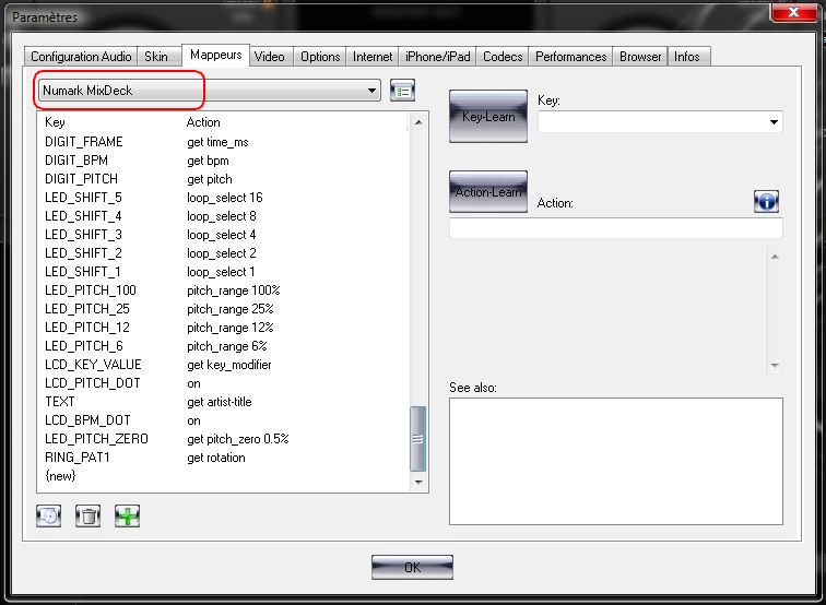

Voila un petit Tuto pour tout les utilisateurs de la mixdeck.
Toutes les configs y sont répètoriées!! Le plus gros est en image.
En tout premier lieux, télécharger les drivers de la mixdeck ici: http://www.numark.com/mixdeck?tt=5

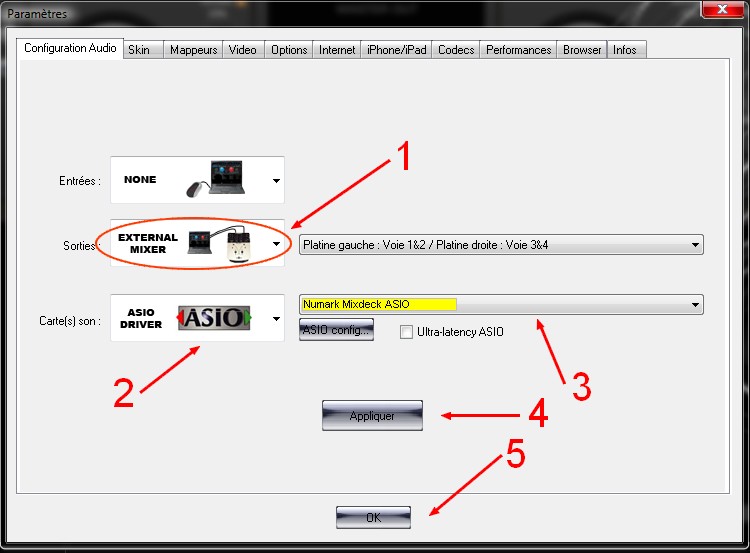

I- Configuration simple avec carte son de la Mixdeck
Dans configuration VDJ, mappeur, mettre sur:
Pensez a mettre le curseur sur PC:

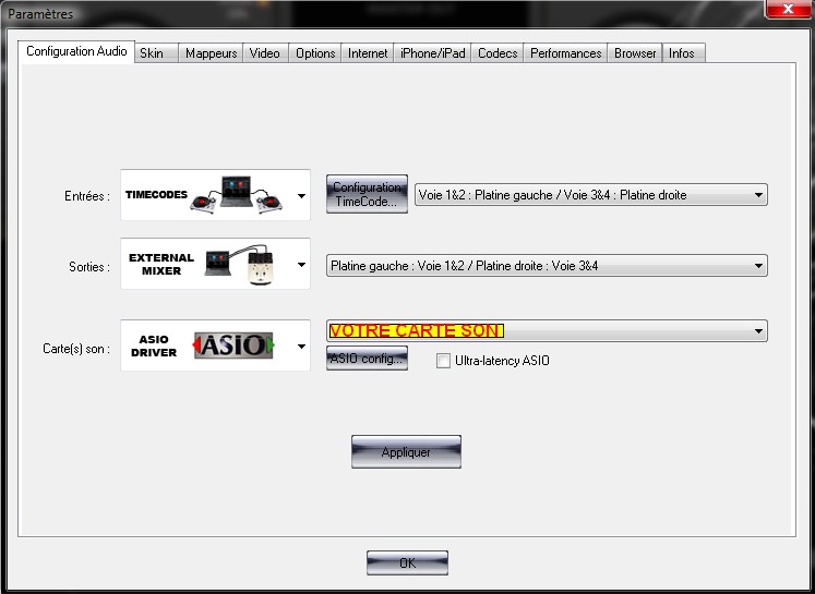

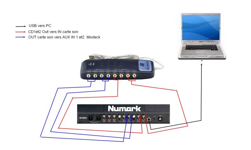

II-Configuration de la mixdeck pour le timecode
Pensez a mettre le curseur sur AUX:
Dans VDJ, config timecode:

Voilà, donc j'ai acheté la carte son sound box audiophony.
Je souhaite utiliser une seule platine vinyle pour laquelle j'ai acheté un vynile timecode serato.
Branchements:
Stanton T120 branchée en RCA sur input 2 de la carte son
outpout 2 de la carte son sur aux 2 Mixdeck
Mixdeck sur Aux
Config VDJ:
en single timecode: aucun effet
timecode normal j'ai juste la deck 2 ki fonctionne et qui est controlée par le timecode mais le son est affreux et la piste s'embale quand je met pause. je nai aucun controle sur la deck1.
External mixer: platine gauche voie 1&2 / Droite voie 3&4
Carte son soundbox asio.
Je ne comprend rien.... HELP HELP HELP :)
Merci de votre aide
Branchements:
Mixdeck sur Aux
Config VDJ:
Merci de votre aide
