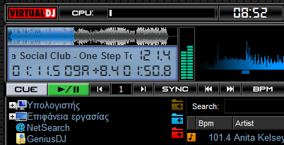

Re thirio, mexri kai customicons ekanes?
M'aresei auti i anapodi kymatomorfi me ta grids sti mesi.. Voleuei?
Erikses douleia vlepw. Mpravo Giwrgo! Perimenw to release !
Posted Tue 15 Feb 11 @ 6:21 pm
Custom Icons και Custom Buttons, αν και έφαγα τον κόσμο να βρω την "σύνταξη" για τα custom buttons καθώς δεν αναφέρεται πουθενά στο WiKi. Τελικά κατέφυγα σε ένα παλιό Re-branded skin για να βρω την σύνταξη...
Τα icons είναι όλα καινούργια και σχεδιασμένα απο το μηδέν. (Κληρονομιά απο το Ghost!)
Η κυματομορφή με τα grids στη μέση θέλει λίγο χρόνο να την συνηθίσεις, αλλά σε όσους αρέσει η "split" (πάνω και κάτω χωριστά κάθε deck) μάλλουν θα την βρούνε πιο εύχρηστη.
Ήθελα να βάλω και μία "κυματομορφή" μόνο με το CBG αλλά δεν με άφηνε... Έχω όμως μια ιδέα να το ξεγελάσω... :P
BTW: Οι κυματομορφές "κλείνουν" και στα δύο view για όποιον θέλει να πάρει τα πράγματα πιο "χειροκίνητα" ;)

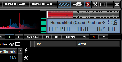

Den eisai mono esy pou kaneis kainotomies sta skins telika...
Mou arese kai to mini...
Den sou xoraei ekei na baleis kai pososto pitch pou legame ? balto ekei dipla sto key oste na einai kai xristiko to mini, diladi na mporei kapoios na miksarei.
Bebaia ego tha ebaza pleyrika ekei pou svinoun oi kymatomorfes kai dipla sta vumeters mikres kathetes scratch kymatomorfes. Tis theoro aparaitites se ena skin san ena zoum "sto simeio pou exeis tin belona", giati opos exo eksigisei kai ston mpampi oi overlap kymatomorfes den dinoun tin pragmatiki eikona.
Einai "peiragmenes" /optimized gia na kanoun psiles koryfes oste na blepeis ta beats kai agnoun allous hxous.
Etsi mporei se ena intro na exeis enan dynato hxo pou na ton agnooun kai na deixnei silence ekei. Pragma pou einai paraplanitiko.

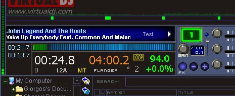

Γιώργο κάπως έτσι πιστεύεις οτι βολεύει;
Βέβαια αν το pitch ανέβει πάνω 9.9%... αναπόφευκτα ή θα πάρεις τελείες ή θα πρέπει να το βάλω να κάνει scroll...
Αυτή τη στιγμή (είναι ήδη προγραμματισμένο έτσι) για να δεις το pitch μπορείς να το κάνεις από το textzone του BPM
Oxi george poly strimogmena einai, einai kai h grammatoseira etsi.
Dokimase na paikseis me xromata kai bold oste na ksexorisoun h alli grammatoseira.
Posted Wed 16 Feb 11 @ 10:32 am

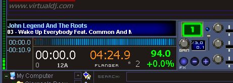

"Xromatikos kodikas" Des ena diko mou palio "minimal" pws me prosektiko syndiasmo xromatwn kai grammatoseirwn den einai pnigmeno eno yparxei poly pliroforia. Ena trick edo ektos apo ta xromata kai tis grammatoseires einai oti den yparxoun labels pou tha dimiourgousan 'synostismo'.
(Kai den xreiazontai giati einai self-explained)
Epeisis oti den einai 'enable', apla den fainetai... (gia tous idious logous)
To tragoudi exei kai 2 cue points (yparxei xoros gia 4)
Kai edo me loop kai master tempo energopoihmena (kitrina), endeiksi 'play' kai comment..
Posted Wed 16 Feb 11 @ 10:47 am
Χρωματικό κώδικα (και άλλα πολλά) έχω στο Ghost που γενικά το display είναι στριμωγμένο αλλά έχει μαύρο φόντο. Εδώ που είναι μπλε και κόκκινο (θέλω να κρατήσω αυτά τα χρώματα) ο χρωματικός κώδικας είναι πολύ δύσκολο να δείξει σωστά...
Θα ξανασκεφτώ λίγο το display και θα επανέλθω...
