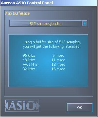

hoi bart,
ik neem aan dat je bedoeld dat je geluid door de koptelefoon een vertraging heeft ten opzichte van je speakers?
in het control panel van de driver van de terratec kan je ook asio latency instellen, speel daar eens mee om mogelijk tot een beter resultaat te komen
Aureon.JPG" class="bb-img">

als ik in het terratec menu ga, zie ik nergens iets waar ik de latency kan instellen..
ik kan mixer instellingen veranderen, effecten toevoegen, microfooninstellingen enzovoort enzovoort, maar nergens vind ik iets over latency terug.
vreemd.
vreemd.

heb de handleiding gevonden, stond op de bijgeleverde cd-rom.
maar nergens zie ik daar het kader staan waar jij het over had.
dit is de handleiding: Aureon/Aureon7.1USB/Manuals/Aureon_7.1_USB_Manual_Windows_Vista_Windows_7.pdf" target="_blank" rel="nofollow">http://ftp.terratec.de/Audio/Aureon/Aureon7.1USB/Manuals/Aureon_7.1_USB_Manual_Windows_Vista_Windows_7.pdf
ik vrees dat bij deze de latency niet kan ingesteld worden, of heb ik het mis?

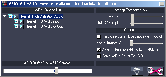

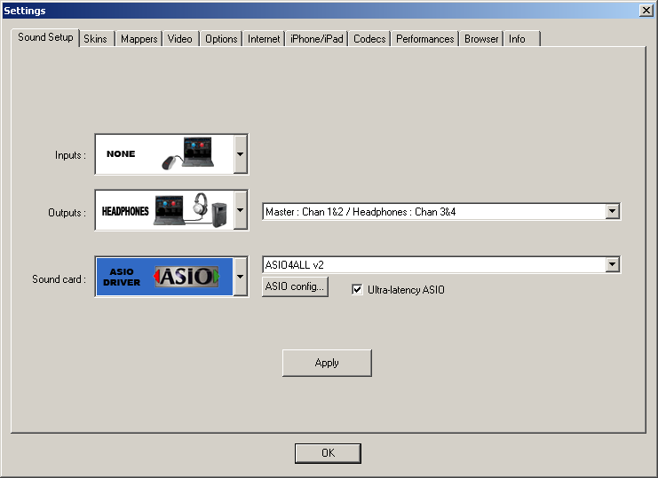

Joho... Verkeerde volgorde.......
Eerst VDJ starten en je config / audio tab.
Nu instellen zoals hieronder (Toeval, heb hetzelfde plaatje net ergens anders voor gebruikt.....)
Het gaat met name om de onderste: Hierin geef je aan dat je ASIO4ALL gebruikt. Daarna kies je de 2 erboven. Even kijken of je in staat bent zowel je uitgang als de headphones te kiezen van de Aureon. Het kan nl zijn dat jouw versie niet wil dat je een externe kaart gebruikt voor je totale geluid. Klik op apply en sluit je Config-menu. Als het goed is verschijnt er nu een groen icoontje in je system tray (het kleine vakje rechts onderin waar bv ook je klok in staat.
Als je hierop dubbel klikt, krijg je het volgende menu:
Zorg, dat je aan de linkerkant de Aureon-kaart selecteert en nu kan je aan de linkerkant (indien nodig, eerst even proberen) de latency-instellingen aanpassen.
Mocht het nu liet lukken om voor alles de Aureon te gebruiken, gebruik dan de instellingen zoals voorheen (wel met ASIO4ALL, maar je interne kaart als hoofdgeluid en de Aureon als headphones-bron) en zet met het ASIO4ALL de latency van de Aureon hoger, totdat je geluid gelijk loopt met de master.

hah ja wat een uitleg, maar wel klaar & duidelijk, je doet je best martin ;)
nu probeer ik het een en ander, maar er zit geen lijn in..
moet ik bij die latency compensation zitten veranderen of de ASIO buffer size?
ik hoor op dit moment niet veel verschil, het geluid komt nog steeds later in m'n headphones.
daarnet begonnen de speakers ook te kraken toen ik de latency veranderde.
is het mogelijk dat dit hierdoor nog niet opgelost kan worden of zou het moeten lukken?
denk dat we hier nog niet klaar mee zijn :p

Mijn plaatje gaat uit van 1 geluidskaart. (er zit in deze PC ook maar 1 kaart) Jij hebt er nu 2. Je interne kaart en de Aureon. Daarnaast heeft de Aureon ook nog meerdere uitgangen. Het is dus zaak da je alleen de uitgang aanpakt waar je koptelefoon op zit. Die moet je vertragen. Dat doe je door die uitgang te selecteren aan de linker kant en daarna met de schuif Latency Compensation de buffer te vergroten (lees: meer samples.)
Dat je geluid kraakte, komt omdat je de buffergrootte onderin kleiner hebt gemaakt. Dat kan je kaart niet aan, waardoor hij raar doet. Als het goed is, zet ASIO4ALL alles standaard op een grootte die je kaart goed kan verwerken. Groter is nooit een probleem, daar wordt'ie alleen langzamer van. En laat dat nou net de bedoeling zijn......
