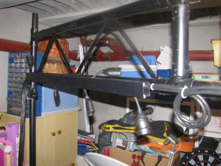

Trop souvent, le cablage des lights sur un pont ne ressemble à rien et en plus fait moche.
Etant actuellement en train de refaire mon matos, je me suis penché sur la question de savoir comment je pourrais faire pour avoir quelque chose de propre et j'ai trouvé une solution.
En fait c'est tout simpple. Il suffir de passer l'ensemble des cables dans une goulotte suffisamment grande pour les y loger et d'y faire des trous pour passer les connections.
Cette goulotte est à clipser sur votre pont et le tour est joué !!!
Avec ce systeme, le cablage est propre et vous gagner du temps lors du montage et du démontage puisque vous n'avez plus à passer les fils. Vous n'avez qu'à clipser et déclipser la goulotte.
Pour mon systeme, j'ai fais 2 goulottes d'1 mètre de long pour en faciliter le transport.
Afin d'illustrer mes propos, je vous joins quelques phots de ce que je suis en train de faire : (Faites pas attention au bordel dans ma cave mais pas beaucoup de place !!!) LOL
Voilà si ça peut servir à ceux qui n'avait pas trouvé de solution pour obtenir un cabalge correcte. . .

Salut Jmf28
Pas d'oublie pour les cables DMX en ce qui me concerne car je n'utilise pas de lights ayant cette technologie.
Je viens de regarder ton lien. 169 € les 1,30M . . . ca me revient bien moins cher que cela comme je fais moi ... LOL

Si vous n'utilisez pas de dmx, je vous aurai conseillé de mettre une plinthe en bois ou une planche de 100mm de largeur, teinte en noire à la bombe avec des prises de ce type http://www.hellopro.fr/images/produit-2/2/0/3/prise-de-courant-16a-etanche-510302.jpg

Oui mais les prises plexo et une plinthe ca va faire un peut gros à fixer sur le pont et très certainement moins esthétique....

ouai c'est cool comme ça , j'aime bien ça fait propre comme finition ,
c'est quoi le modele de ponts

@ Franck Michel :
Le pont est de ma fabrication aussi. Il est réalisé en tube PVc de diametre 40et tube IRO de 16

Très beau travail fait en pvc, chapeau l'artiste, même pas besoin de mettre la structure reliée à la terre!!!
La stabilité est elle bonne?

re Jmf28
Oui tres bonne stabilité du fait que les raccords sont collées et rivetés donc pas de probleme de ce coté là.
Seule chose pour laquelle il faut faire attention, c'est de ne pas trop le charger en poids.

avec des sub de plus de 1000W sur la scène, n'y a t'il pas de résonnances ou de sifflements dûs au pvc?

re
il n'y a que le pont en tube PVC. Les pieds sont des pieds standars achetés.
Le pont n'est pas tres long puisqu'il ne fait que 2 metres de portée.

on a fait la meme chose que toi sauf, que nous notre pieuvre n'est pas dans une goulote mais dans une gaine assez large pour pouvoir passez tout les fil.
c'est moin rigide que la goulotte et c'est aussi facile a poser.
