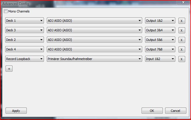

Und dann wäre da noch ein Screenshot von deiner Advanced Config ganz hilfreich.
Vielleich hast auch einfach nur die Kanäle falsch zugeordnet.

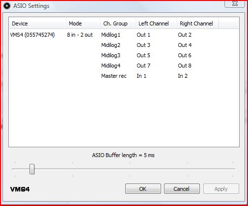

hallo ich nun wieder ; )
also, hab das Firmware update wie beschrieben gemacht, (leuchten jetzt 3 leds r + 11 leds l )
ebenso hab ich mir das Mapping von DJDad gezogen und installiert.
das Problem ist immer noch das Gleiche. wenn ich auf Midilog 2 einen Track laufen lasse dann kann ich die Lautstärke mit Midilog 1 Volume regeln ( und natürlich auch mit dem Volumeregler von Midilog 2). Bei Midilog 3 und 4 geht es aber so wie soll
von meinem Problem des Vorhörens der einzelnen Decks über den Kopfhörer ganz zu schweigen.
Tja die Sache auspacken einschalten geht, kann ich mir wohl abschmicken.
hier hab ich mal einen Screenshot von meiner Advanced Config und dem Asio Setting angehängt
ich habe vor der Installation der VMS an meinem PC, alles von meiner Hercules RMX deinstalliert weil ich dachte, daß das die Probleme verursacht, aber ohne Erfolg
bin kurz davor die VMS wieder zurückzugeben, wobei ich mir sicher bin, daß es ein typischer Anwenderfehler ist und ich habe gehört, daß es wircklich Leute gibt, die mit der VMS auflegen und sogar sowas wie Spass dabei haben.
Vielleicht hat es ja mit mir und der VMS4 auch noch ein Happy End

Geh mal auf den Mapper und klicke rechts neben der Dropdown Liste wo die VMS4 angezeigt wird, auf das Symbol.
Und dann dort auf Deckzuweisung. Was steht denn dort bei dir drin?
Evtl. musst es dort noch richtig einstellen.
Posted Tue 18 Jan 11 @ 9:13 am
angezeigt wird dort left& right ( ist angehakt), deck 1&2 ; deck 2&3; deck 3&4
Irgendwie hab ich den ganzen spass aber jetzt zum laufen gebracht, hab in meiner Verzweiflung ein anderes Skin geladen ( Das normale mit 4 Decks) vorher hatte ich das im VMS look mit 4 Decks.
Obs daran gelegen hat weiß ich nicht , aber jetzt scheint es zu funktionieren.
das nächste was mir allerdings aufgefallen ist das das streamen bzw. aufnehmen über VirtualDj nicht funkzt.
aber erstmal bin ich happy das ich auflegen kann =)
Danke nochmal an die Hilfe
Posted Tue 18 Jan 11 @ 11:38 am
Record Looppack setzt du auch auf ASIO, dann sollte es funktionieren.
Posted Tue 18 Jan 11 @ 11:53 am
Das ist ja wie weihnachten =)))
Danke es funktioniert =)))
Naja villeicht darf die VMS4 doch noch ein wenig bei mir wohnen =))
Posted Tue 18 Jan 11 @ 11:59 am
