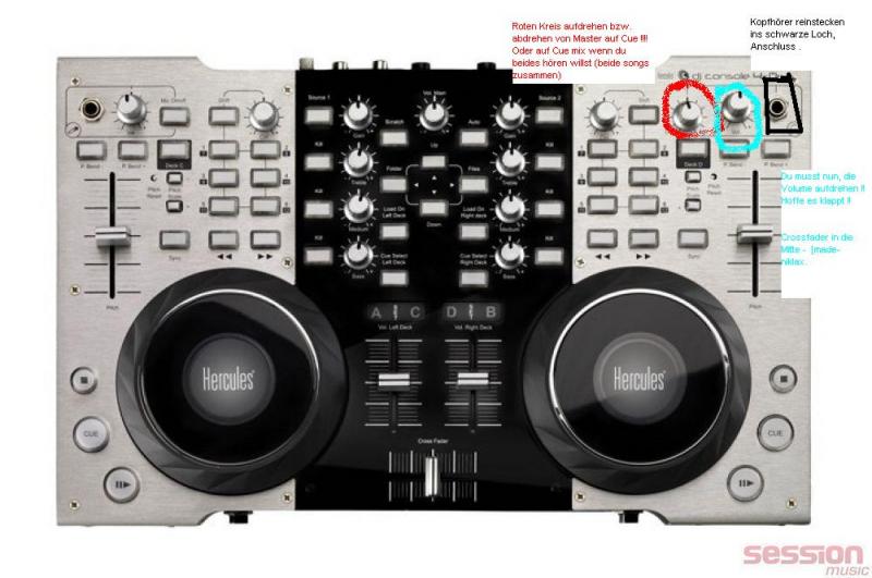

Cue: Publikum hört live Song, du hörst nächsten.
Cue Mix : Publikum hört live Song, du hörst diesen ebenso + den nächsten in deinem Kopfhörer um es genau abszustimmen.
master: Du hörst den live Song, also all das, was zurzeit aus dem master läuft und so therotisch über die boxen zu hören ist.
Schließe den Kopfhörer oben rechts an und drehe auf Cue und deck auswählen.
Jetzt sollte es funktionieren , wenn nicht PN an mich !! :)
Oder wieder hierschreiben ;'))
Edit 1 : Zum Schluss noch: Das foto ist von google. Und der text und die bearbeitung von mir !
Niklax.

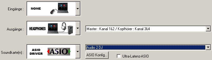

Hi zusammen,
ich habe fast das gleiche Problem wie DJDAF13
Kleiner Unterschied, ich kann den Kopfhörer nicht steuern. Über den Vol oben rechts tut sich nix.
Aber ich bekomme dauch ,das was ich auf dem Kopfhörer haben will aus den Boxen. (Ist aber auf Cue eingestellt nicht auf Mix)
Hab mir gedacht dass es an den Sound-Einstellungen liegt, aber auch bei anderen Einstellungen hat sich das Problem nicht geändert.
Im Moment sind die Einstellungen:
Eingänge: None
Ausgänge: Headphones Master 1&2 Kopfhörer 3&4
Soundkarte: DJ Konsole 4 Mx
Vielleicht kann mir da jemand helfen, ist bestimmt nur ein dummer Anfängerfehler von mir.
Danke schonmal
Gruß
Radon
Aber ich bekomme dauch ,das was ich auf dem Kopfhörer haben will aus den Boxen.E
Eingänge: None
Ausgänge: Headphones, Master 1&2 Kopfhörer 3&4
Eingänge: None
Tritt das Problem nur dann auf, wenn du unmittelbar nach Start von VDJ einen Song abspielst, ohne vorher einmal die Regler der 4mx initialisiert, d.h. einmal hin- und herbewegt zu haben?
Hast du alles genau so angeschlossen und eingestellt, wie im oben geposteten Link zum PDF-Handbuch beschrieben?

wow schnelle Antwort ^^
also Regler sind initialisiert. Handbuch habe ich jetzt mehrfach gelesen und alles danach eingestellt.
@franky: die einstellung heißt Headphones, also das Bild mit Kopfhörern und Boxen ist eingestellt ;)

also so ist es jetzt
http://s13.directupload.net/images/110212/lbeckhdt.png
und so hab ichs auch mal probiert, hat sich aber nichts geändert
http://s1.directupload.net/images/110212/9ndfk36o.png
mein problem ist ja auch, dass ich mit dem Vol Regler garnichts umstellen kann es passiert einfach nichts
mit allen anderen klapps, nur da nicht
http://s3.directupload.net/images/110212/3893zstq.png

Bild 1 ist richtig.
Bild 3: ...dass ich mit dem Vol Regler garnichts umstellen kann ...
Das ist nicht der Standardskin. Richtig? Der ist nämlich dieser hier:
Schalte zurück auf den Standardskin und drehe mal deine HP-Regler wie auf dem Bild oben, welches von Niklax gepostet wurde:
Das sollte zumindest funktionieren.

das ist der skin virtual dj 7 4 decks
hab jetzt mal zurück gestellt aber keine veränderng

Wie genau hast du es an der Console eingestellt ?
lg,niklax.
lg,niklax.
Posted Sun 13 Feb 11 @ 11:35 am
Er hört ja direkt über die konsole vor,sowie ich z.b an der vms4.
Ich weiß nicht genau, aber gehts net so:
Ausgang: External Mixer
Soundkarte: ASIO // 4-MX
Dann wie im Bild oben an der Console ?
