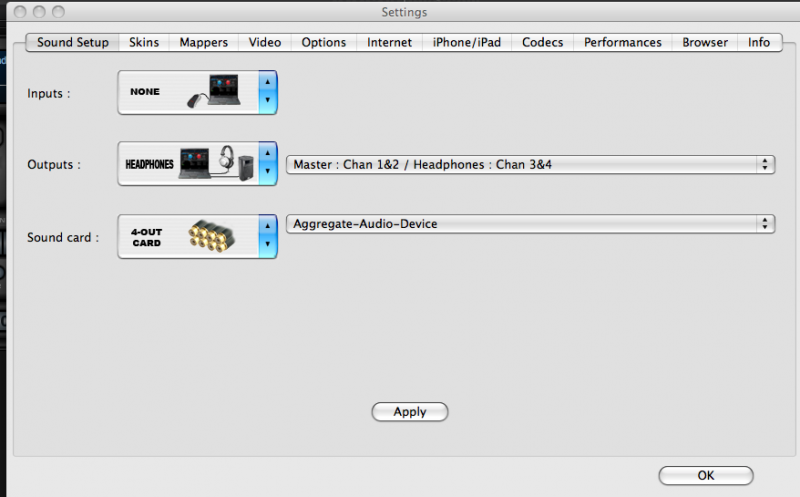

Me refería a esta pestaña:
cómo lo tienes puesto ??
Posted Sat 08 Jan 11 @ 2:37 pm
2 cards
y solo sale 1 tarjeta
mc-6000
en la xponent me salia
como a ti
1-2
y 3-4
aca no dice nada solo MC-6000
mc-6000
como a ti
1-2
y 3-4

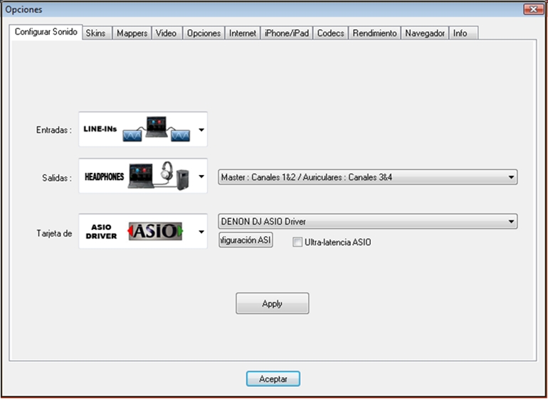

hola Barriosdj qui te dejo la info de confugurarcin de audio para la dn-mc6000
ami me trabaja perfecto la controladora suerte y salu2

eso de denon dj asio no me aparece pk puede ser ?
Posted Sat 08 Jan 11 @ 5:03 pm
Si selecionas el modo asio,. y no te aparece lo de denon,. puede que tengas algun problema en la instalacion de los drivers de la denon,.
Intenta volver a instalarlos,. o prueva si en la pagina de denon tiene algunos mas haztuales,..
Posted Sat 08 Jan 11 @ 5:08 pm
ya reinstale todo y reinicie
solucionado lo de ASIO ahora funciona bien monitor y tarjeta master
