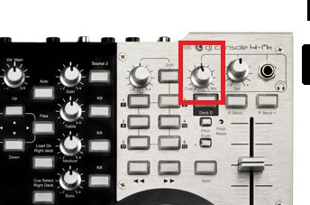

          je parle de ceci :
le bouton qui est dans le carré rouge ,-) ... si tu le tourne du côté que CUE et non MIX il ce passe quoi dans ta pré écoute ?

          Quand il est sur CUE j'entends rien !
Et je viens de remarquer un notre probleme qu'il n'y avais pas tout a l'heure ; lorsque ma platine A tourne et que la B tourne mais le volume non monter j'entends quand meme ! :(
pfff j'y comprends plus rien
