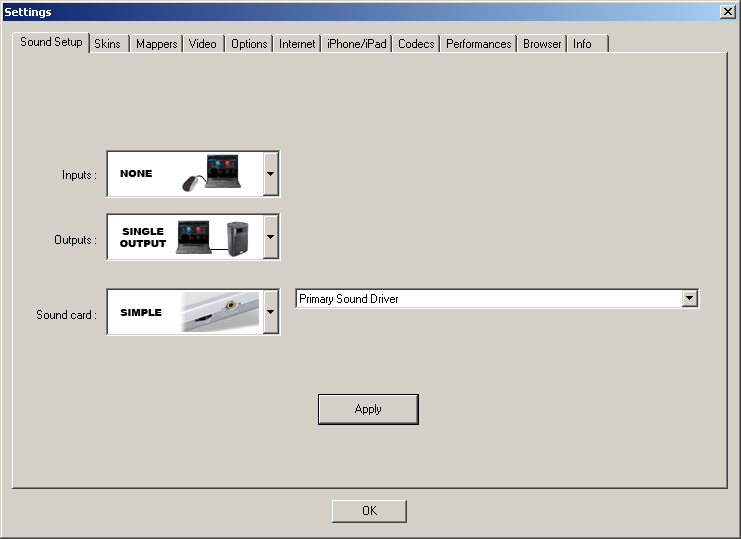

Hoi, Pieter,
Als de wavevormen niet lopen, is er dus geen uitgang (geluidskaart) aan dat deck gekoppeld. Dat is een symptoom dat alle voorgaande versies van VDJ al hadden. Ik kan je niet woordelijk uitleggen hoe je de uitgangen moet kiezen, simpelweg omdat ik geen VMS4 heb.

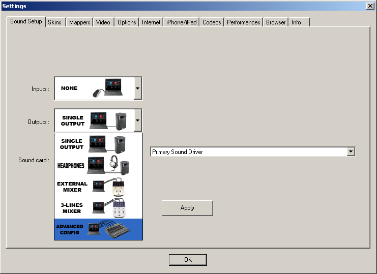

Als je naar het configuratiemenu gaat en daar de audio-setup kiest, dan heb je nu waarschijnlijk de setup zoals je die gewend bent van VDJ6. Dus een Input, een Output en een Souncard-setup. Zoals hieronder:
Dat moet je loslaten.Daarmee krijg je nooit alles werkend.

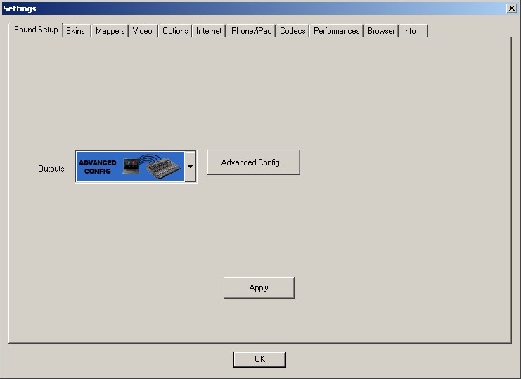

Trek het Output-menu nog eens open. Onderaan vindt je Advanced Setup:

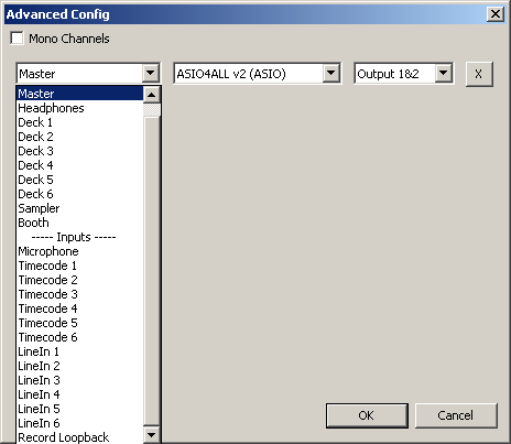

Die moet je hebben. Je menu wordt dan ineens een stukje kleiner....:
Vanaf hier kan ik je alleen een idee geven en zul je dus zelf uit moeten vinden (beetje logisch denken, dan moet dat geen probleem zijn) hoe je de verschillende decks aan de uitgangen moet koppelen. Klik op de knop Advanced Config...
Wat staat je te wachten?:
In de eerste kolom selecteer je het deel van VDJ dat je wilt wijzigen. In de 2e kolom de geluidskaart die je gebruikt, en in de 3e kolom de uitgang.
Wat je dus kunt doen is voor deck 1 en 3 output 1/2 kiezen en voor deck 2 en 4 output 3/4 (als de VMS4 meerdere outs heeft en aan een mengtafel wordt gekoppeld.) Gebruik je alleen de gebalaceerde uitgangen, dan moet je elk deck aan uitgang 1/2 koppelen. Je kunt met je crossfader dan altijd tussen een linker- en rechterdeck schuiven.

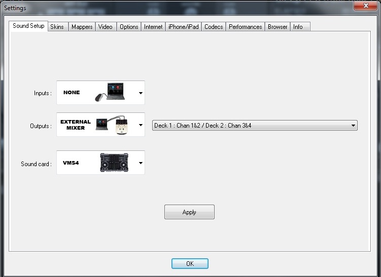

ik heb in het weekend gedraaid en geen problemen ondervonden alles is naar wens en vlot verlopen(behalve het weer zat niet mee)
Ik zie hier boven instellingen staan,wat ik niet ken maar ik werk wel met twee decks en ook niet met advenced config instellingen maar wel met externe mixer en daar onder ziie ik wel een mooie afbeelding van de VMS4 staan.
instellingen:
INPUTS : NONE
OUTPUTS : EXTERNAL MIXER – DECK 1 CHANEL 1 & 2 EN DECK 2 CHANEL 3 & 4
SOUNCARD : VMS 4
Op het toestel
CH 1 : ANALOG
CH 2 : USB
CH 3 : USB
CH4 : ANALOG
ASSIGN : OFF
ASSIGN : OFF
(sorry voor de hoofdletters ik heb het nu éénmaal zo gekopierd)
