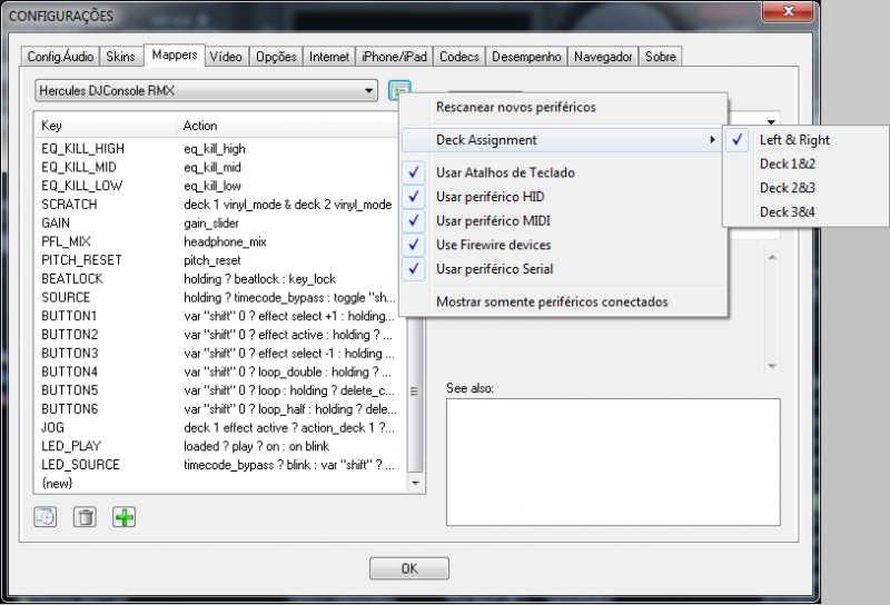

Verifique se você mudar em CONFIG > Mappers > Mapper Options > Deck Assignment para o valor "Left & Right" se o comportamento melhora.
Fiz este teste aqui com a MK2 e me parece que o mapper passa a atuar no deck selecionado esquerdo (1 ou 3) e direito (3 ou 4), espero que a função que você precisa se mantenha conforme necessário.

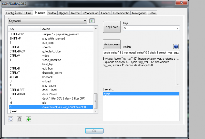

Você pode mapear um botão MIDI ou de teclado com a função cycle 'select' 4 & var_equal 'select' 0 ? deck 1 select & deck 1 leftdeck : var_equal 'select' 1 ? deck 2 select & deck 2 rightdeck : var_equal 'select' 2 ? deck 3 select & deck 3 leftdeck : deck 4 select & deck 4 rightdeck. Assim, apertando somente um botão você poderá alterar o deck selecionado em ciclo, do 1 até o 4 em ordem numérica.

A primeira mudança no "deck assignment" servirá para que o programa passe a usar a referência "esquerdo e direito" ao invés de "1 e 2" para aplicação do mapeamento MIDI (mapper). Com isso espero estar quebrando a limitaçãoo de atuação em somente 2 decks. No skin padrão do VDJ 7 nós temos os decks 1 e 3 à esquerda, e 2 e 4 à direita. Portanto, o mesmo mapper servirá para todos os 4 decks, sendo o lado direito do controlador para decks 1 e 3 e o lado esquerdo do controlador para decks 2 e 4, mas somente atuará em 2 decks por vez: o deck em uso e o deck selecionado para pré-escuta, sendo que SEMPRE um deles deverá estar no lado direito e outro no lado esquerdo, em pares (decks 1 e 2, decks 1 e 4, decks 3 e 2, decks 3 e 4).
A segunda mudança consiste em inserir um atalho de teclado para selecionar os 4 decks, um de cada vez, usando somente uma tecla. A cada aperto da tecla, um deck será selecionado. Portanto, quando você por exemplo estiver usando o deck 1 e precisar que o deck 4 atue, basta selecioná-lo antes de carregar a track. Repetindo a função:

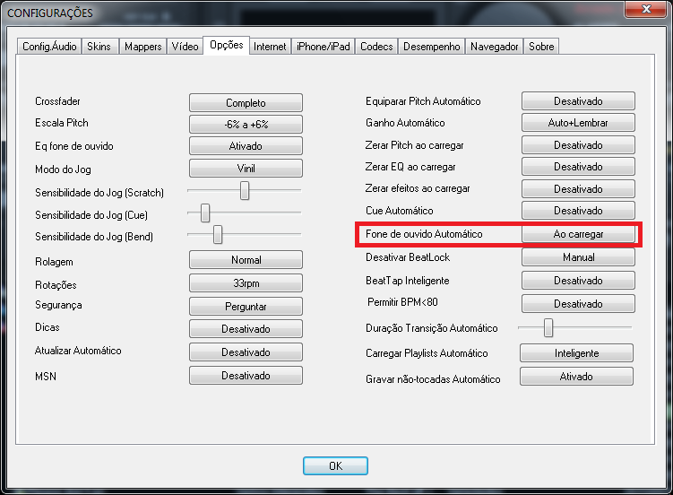

Outro procedimento que facilita este processo de selção do deck é em CONFIG > OPTIONS alterar a opção "Automatic Headphones" para "On Load", deste modo assim que você carregar a música o deck é selecionado e o mapper já fica valendo para o deck carregado.
Você pode atribuir esta função a qualquer botão do seu controlador ou tecla do seu teclado de computador.
