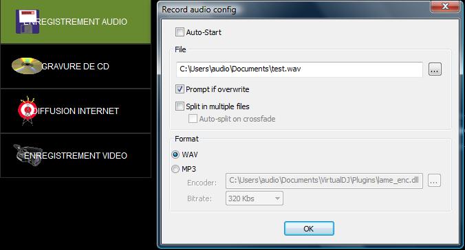

Autres question !!! Lylian............. Ou je peux trouver ce tableau de parametrage que tu m'indiques ?
Ma chaine sur Master et le cable pour enregistrer sur BOOTH ???
Posted Tue 12 Oct 10 @ 1:11 pm
Sous Record clique ensuite OPTION ,-)

Je viens de trouver ou c'est !!! sauf que nous sommes sous VDJ7 et que cela ne se présente plus de la même façon :-(

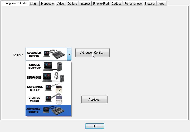

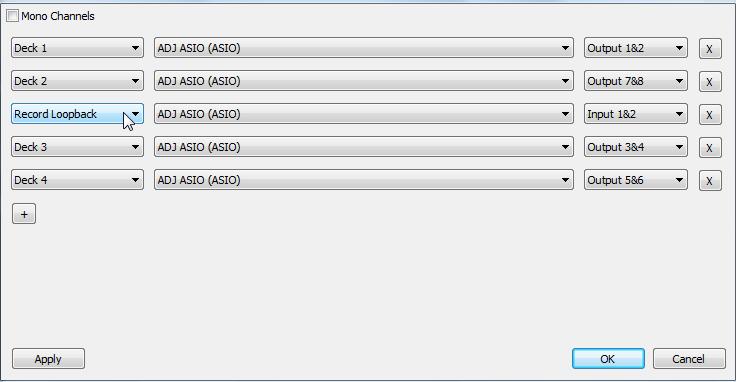

Salut sebsolo,
En fait il n'y a plus besoin de passer par un autre carte audio car vdj sait maintenant gérer la capture en mode asio.
le test que j'ai fait :
je suis en mode 8 out sur ma console
ensuite dans VDJ
ensuite dans VDJ
Posted Tue 12 Oct 10 @ 3:04 pm
Merci de ta réponse !!! J'ai pu configurer les decks 1 et 2 et le reloop mais pas de decks 3 et 4 !!!! De plus le deck 2 du coup ne fonctionne plus !!! ça charge mais le son ne sort pas :-(
Posted Tue 12 Oct 10 @ 3:08 pm
Normal ta console ne devait pas être en mode "8 out" (bouton en face avant de ton contrôleur, un fois que tu as fait cela, éteints et rallumes ta console, relance vdj s'il était déjà lancé, puis essais à nouveau la config que j'ai envoyé.
