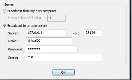

So also wie versprochen hab ich das mal getestet und funktioniert einwandfrei.
Was ich gemacht habe:
1. Shoutcast Server von hier runter geladen: http://www.shoutcast.com/broadcast-tools
Version 1.9.8
2. Installiert
3. Server als Administrator ausgeführt
4. Config editiert. Dort habe ich folgende Einstellungen vorgenommen:
Passwort geändert und Port eingestellt. Bei mir hab ich z.B. den Port 26124 genommen.
5. Config speichern
6. Server KILLEN!!! Das ist wichtig!
7. Dann hab ich die Portweiterleitung in meinem Router eingestellt. TCP und UDP 26124. Speichern.
8. Externe IP abgefragt. z.b. über www.wieistmeineip.de
9. Shoucast server starten --> Als Administrator ausführen!!!
10. VDJ gestartet. Lied angeschmissen, dann in die Broadcast einstellungen:(wie auf dem Bild zu sehen)
11. Ok geklickt
12. Start recording... läuft...
13. Handy raus geholt. Entsprechende Software gestartet und dann folgende Adresse eingegeben:
http://hier.deine.externe.IP:26124 (<<-- dein eingestellter port eben)
und mehr nicht. kein /virtualdj.pls und auch kein virtualdj.mp3 hinten dran...
Dann konnte ich mein stream hören...

Es geht :D Ausm eigenen netzwerk aber wohl nicht. Darum :D VIelen Vielen Vielen Dank :D
Posted Sat 28 Aug 10 @ 6:57 am
Das ist korrekt - deshalb steht das ja auch fett im WIKI Tutorial mit drinne !
Dein Router kann nicht auf sein eignes WAN Interface routen. Du kanst aber über Deine Lokale/Private IP auf den Stream zugreifen.
Gruß, Heiko
Gruß, Heiko
Posted Sat 28 Aug 10 @ 8:30 am
