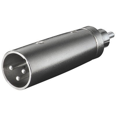

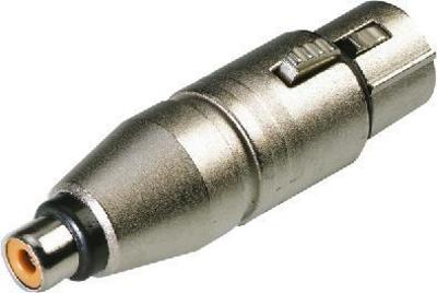

ist qualität eigentlich dir glrchr wenn man über sowas geht ?
das an der VMS4 (als male natürlich) :
und das an der pa:

genau das bin ich am abklären ;o) ich habe auf alle fälle ein lauteres signal mit xlr

Über die Qualität kann ich keine genaue Aussage machen. Diese kann eigendlich nicht schlechter werden. Was ich aber weiß das Cinch nur 2-adrig und XLR 3-adrig ist. Bei XLR ist das ein symmetrisches Signal, bei Cinch ein unsymmetrisches. Der Vorteil eines symmetrischen Signals ist, das es nicht störanfällig ist da das Signal doppel geschickt wird, einmal davon phasenverschoben. Daher sind deutlich längere Wege möglich als bei Cinch. Ich kann dir von diesen Adapterteilen nur abraten wenn du wirklich mit XLR arbeiten möchtest, solltest du auch die richtigen XLR Kabel nehmen, diese kosten beim großen T echt nicht die Welt! XLR Kabel gehören zu eine guten DJ Ausstattung einfach dazu um das DJ Set mit der Anlage zu verbinden.

wie lang sollte sowas sein ?
Posted Sun 22 Aug 10 @ 8:51 am
Cinchkabel sollten so kurz wie eben möglich und sehr gut geschirmt sein. Also für mich kommen mit Cinch keine Kabelwege über 1,5m in Frage. Bei XLR kann der Kabelweg auch schon mal mehrere 100 Meter betragen. Ich habe für meine ganze Anlage, sowohl Ton als auch DMX (Lichtsteuerung) insgesamt ca. 150m XLR Kabel. Man braucht nicht immer alle aber ich habe keine Lust für 5m Weg ein 20m Kabel zu legen. Auf der anderen Seite kann es auch mal sein das ich ein 20m Kabel brauche. Also sollte man sowas schon besitzen! Aber das kommt halt drauf an wie viel Equipment man hat.

mein Ergebniss ist bei XLR und Cinch gleich laut
kann aber evtl. auch an meiner vms4 liegen wobei mir das kein Sinn macht
das der XLR Ausgang lauter ist als der Cinch Ausgang aber gut ich habe die
vms4 nicht gebastelt :)
Kabel kosten nicht die Welt so lange es semi prof. sind welche auch reichen
aber wenn ein 1m xlr Kabel mal um die 80€ kostet wirds grenzwertig *gg
