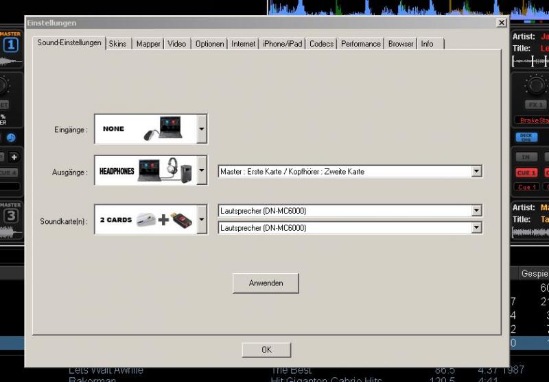

Ich habe jetzt folgende Einstellungen:
PC- Mix am MC 6000
Ich kann aber jetzt keinen Kanal vorhören und auch den Vorhörplayer unten links kann ich nicht hören.

du musst als soundkarte den asio (denon mc6000) wählen, dann klappts auch

OK, ich versuche es mal damit und melde mich dann morgen wieder.
