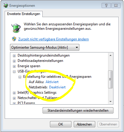

Wir haben, glücklicherweise sehr selten, das Problem, dass Virtual DJ einfriert. Zuletzt passiert veragangenen Samstag.
Nach ca. 6 - 7 Stunden spielzeit bewegte sich auf dem Skin nichts mehr, und VDJ war nicht mehr zu bedienen, weder via Maus, noch per mc6000. Der aktuell laufende Musiktitel lief noch zu Ende, dann war Schluss. Ein Neustart des Programms, und alles war wieder gut. Es gab auch keine Fenster mit Fehlermeldung. Dieses oder ähnliches ist schon bei 2 verschiedenen Notebooks und verschiedenen mc6000 aufgetreten. Einmal hatten wir auch den Fall, dass sich plötzlich VDJ nicht mehr über die mc6000 bedienen ließ, eine Bedienung per Maus jedoch problemlos möglich war. Auch hier keine Fehlermeldung von VDJ.
Hat jemand ähnliche Erfahrungen gemacht?
VDJ ist 7.4 - die Laptops haben Win7 64bit. Laptops sind wirklich ausschließlich zum Musikmachen, kein Internet, kein sonstiger Müll auf den Rechnern.

Hast du die Settings für das Energiesparen der USB Ports deaktiviert...?
http://www.virtualdj.com/wiki/DE%20Windows%207%20tuning.html

Welchen Treiber benutz du?
Für Windows7 64bit giebt es jetzt bei Denon den Treiber 2.22 runterzuladen.
Gruss Ron F

Treiber werde ich testen, habe (glaube ich) noch den 2.20.
Energieoptionen stehen immer auf Höchstleistung, aber vermutlich nicht die korrekte Einstellung der USB-Root Hubs.
Ich werde die Tips mal beherzigen und testen.
Vielen Dank schon mal.

Die Höchstleistungseinstellung hat da nur bedingt was damit zu tun Dieses Feature ist in den erweiterten Optionen der jeweiligen Settings zu finden:
