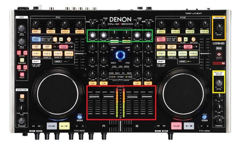

Ne! Sry :-(
Wo ist der Unterschied zwischen Masterfader und Stereokanalfader?
Aber vielleicht reden wir nur aneinander vorbei oder Du hast eine falsche SoundConfig in VDJ eingestellt.
Den Master (Orange) und Booth Regler (Gelb)stellt man eigentlich nur einmalig ein. Klar :-)
Mit Orange stellt Du die Lautsärke an PA1 ein und mit Gelb die Laustärke von PA2
Mit den vier Linefadern (Stereokanalfadern) (Rot) regelt man die einzelnen Decks.
Wenn ganz oben und Crossfader in der Mitte, dann kommt die Music auch aus den beiden Anschlüssen (Master + Booth)
Nimmst Du den/die Linfeader runter, muß sowohl auf Master PA1 und Booth PA2 keine Musik mehr sein.
Grün sind die Gain Regler, aber die meinst Du wahrscheinlich nicht.
Kannst Du mal einen Screenshot von VDJ Config - Soundcard posten?
