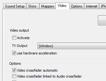

nur wenn er mit video verlinkt ist
Braenzu
Braenzu
unter config/video
video crossfader automatic deaktivieren!
Braenzu
Posted Wed 06 Feb 13 @ 11:57 am

wenn du dies aktiviert hast unter config/video, und der crossy nicht 100% links oder rechts am anschlag ist, läuft der fader 1/3 zurück!
ich kann dir gerne ein video hochladen wo du es sehen kannst. hab das zu beginn mit dem mc 6000 auch gehabt, wenn du das deaktivierst, hast du keine probleme mehr
habs übrigens gerade nachgestellt da ich mir nicht mehr 100% sicher war!
Braenzu

die ist aktiv geschaltet wenn du vdj installierst (jedenfals bei mir)
deaktivier das einfach und du hast ruhe, wenn du das teil eingesendet kommt zu 99% die meldung "kein fehler gefunden"
Braenzu
Braenzu

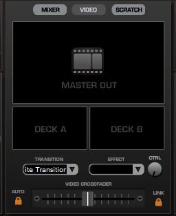

Stimmt, einfach mal probieren.
Wobei das mit dem Video Crossfader doch nur sein dürfte wenn man einen Video Track geladen hast.
Einfach mal die beiden "Schlösser" deactivieren und man wird sehen ;-)
Das Schloß LINK bedeutet das Du den Audio & Video Crossfader gleichschaltest. Also wenn Du den Audio Crossfader bewegst, bewegst Du auch automatisch den Video Crossfader. Oder umgekehrt :-P
ODER wie von Braenzu vermutet das generell im Mapping was falsch ist :-)

die beiden schlösser sind eh off gewesen, aber wenn die console zurück kommt, werde ich dies nochmal checken
