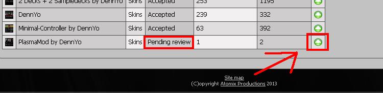

nach ein paar Tagen, wo der skin im Preview-Status war, ist er jetzt weg. Jedenfalls finde ich ihn nicht, keine Nachricht usw...
naja was soll's .. dann eben nicht. Interessenten haben sich eh per PN gemeldet...

okay, blöd nur das ich gestern bei einem Gig einen Fehler entdeckt habe und eine neue Version hochladen wollte, dem geht nicht. Naja, warten wir mal ab... :-)

Neue Version hochladen geht eigendlich auch wenns noch nicht freigeschalten ist...

ja schon klar, aber genau das sehe ich nicht mehr. es ist einfach nach ein paar Tagen verschwunden .. leider
