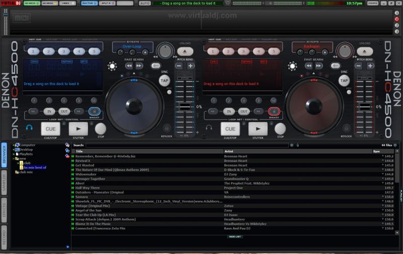

ik hoefde het niet eens te proberen, er staat een 1024x768 skin van de denon 4500 op de site, hij is er in 2 varianten.

Deze skin ziet er erg goed uit, de 4500 controller is hier beter nagetekend dan de andere skin die mij wel bekend was :)
Maar voor ik een gat in de lucht spring, kan het mengpaneel ook uitgeschakeld worden? Ik heb alleen de controller nodig. Het mengpaneel neemt alleen maar ruimte weg van de playlist.

het plaatje zoals hierboven is de volledige skin, behalve het browser scherm zoals dat ook bij de standaard skin er uit ziet. het mengpaneel hoort er dus bij en kan er (zonder te herprogrammeren) niet afgehaald worden.
als je wilt kan ik nog wel een plaatje posten van het volledige scherm, maar dat is dan pas vanavond want ik ben nu niet thuis.

Beste S. Waterreus,
In de blog van Gustavo condo ( zie hier: https://virtualdj.com/homepage/gustavo_condo/blogs/4062/skin.html ) staat precies wat ik graag wil hebben!!
Kijk naar de 3e skin in deze blog, dat is dus de 4500 zonder mengpaneel en voor 1024*768 :)))))))
Alleen kom ik deze dus bij de download skins nergens tegen, ik denk dat ik Gustavo eens moeten vragen of deze skin te downloaden is.

ik heb hem gezien, ik denk dat het inderdaad dezelfde is als degene met mengpaneel.
ik neem aan dat je wel deze hebt gezien
maar die is niet zo mooi,
ik zou inderdaad even contact opnemen met gustavo, die heeft al die skins gemaakt.
je kan trouwens heel makkelijk met de skin resizer tool je resolutie aanpassen, dus je hoeft niet perse de juiste resolutie te downloaden.
om een skin te resizen moet je het zip bestand in de map mijn documenten/virtualdj/skins uitpakken , je krijgt dan een xml bestand .
dat bestand kan je openen in het resize programma, dan selecteer je de gewenste resolutie en klik je op uitvoeren.
er wordt dan een nieuw xml bestand gemaakt met dezelfdenaam enkel met de nieuwe resolutie erachter.
dit pak je met winzip of winrar weer in tot zip bestand en klaar.
