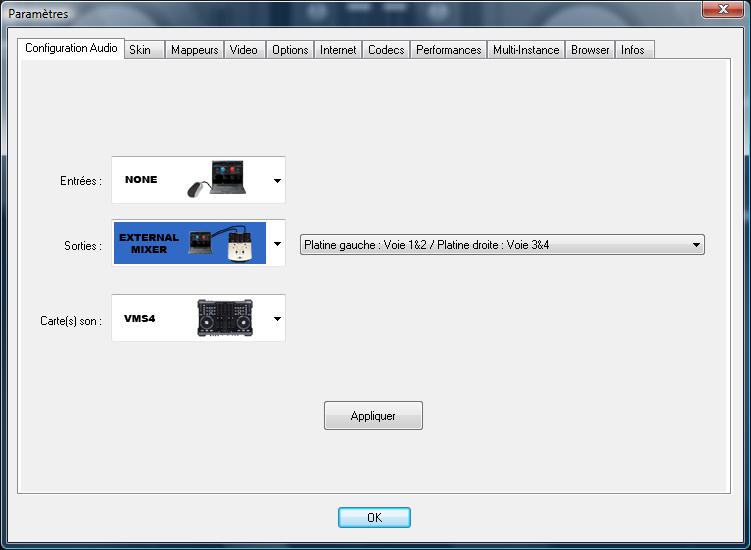

Bonjour les fonctions PFL ne fonctionnent pas. En cue dans le casque la préécoute fonctionne avec le fader si le fader est en bas pas de son le son apparait dans le casque quand je remonte le fader alors que la préécoute c'est le fader a 0.
Des fois ce sont les faders de droite qui définissent la platine gauche bref c'est le gros bordel et je ne sais pas comment résoudre le problème

voici ma config qui fonctionne
sur la face avant de la console à droite vérifier que le potentiomètre "cue mix" est bien sur la position "cue", sinon en "master", effectivement tu risque d'avoir le résultat que tu mentionnes.
Posted Tue 17 Aug 10 @ 2:12 pm
bonsoir
Il faut choisir external mixer puis vsm4 comme carte son.
ensuite pensez bien en façade a bien positionner le potentiomètre cue/mix en position cue pour la pré écoute ou mix pour écouter le son en sortie master.

Je suis dans le bon mode mais ma préécoute dépend du fader volume je suis en position cue je monte le volume de la préécoute et je n'ai pas de son par contre des que je monte le fader volume là j'ai du son
Posted Tue 17 Aug 10 @ 3:36 pm

j'ai un problème avec la préécoute lorsque je ne mappe pas les faders volume la préécoute fonctionne nickel par contre des que je les mappe la préécoute déconne en fait en position cue je n'entend rien même le volume du casque a fond par contre des que je monte le fader volume la j'entend en fait le volume cue depend du fader volume qui peut me dire la valeur du mappage des fader volume sans que ca influ anormalement sur la préécoute?
Je suis en mode "external mixer"
Merci.
Merci.

bonjour
Je pense que ton problème vienne du fait que tu cherches a transformer le fonctionnement de la partie mixage.
Soit tu la laisse en fonctionnement table de mixage externe et dans ce cas tu ne parametre pas les boutons via le mapper.
soit tu parametres les faders en midi et dans ce cas il faut que tu te parametres en : headphones , avec la sortie 1-2 master et 3-4 headphones et ainsi utilisé la partie mixage interne de vdj, mais tu ne peux pas faire les 2 en meme temps.
si tu fais le second choix, le choix de la préécoute se fera via vdj, en gardant ton selectionneur de préécoute sur le channel 3-4.
Posted Sat 21 Aug 10 @ 4:13 am
Qu'est ce que tu veux dire laisser mon selectionneur préécoute sur channel 3 et 4?
Moi j'aimerai mapper la partie mixage comme ma RMX avec ma RMX aucun problème de préécoute avec la VMS4 quans j'ai mappé les fader volume la préécoute déconne c'est a dire que les fader a zéro mais cue midilog allumé aucun son même avec le volume du casque a fond j'entend la préécoute que lorsque je monte le son du fader et des fois la préecoute ne correspond pas au bon canal.
Aussi sais tu ou se trouve le pitch reset car apparament il apparait sur le mappeur (PITCH S)
Sais tu comment on se sert du mappeur livré avec la console (VMS4 midi table)?
Je sais ca fait beaucoup de question mais peut etre tu peux m'aider?...
Merci Beaucoup

fenêtre ci-dessous.
Veillez à utiliser le logiciel qui vous permet de mapper le MIDI de l’égaliseur et veillez à ce que
l’égaliseur a bien été mappé bien dans ce
mode.
Je te conseille de lire la page 17 du manuel de la VMS4 dont voici un extrait ci-dessous (page 17):
Les égaliseurs audio USB peuvent fonctionner en deux modes différents : pré & post égaliseur. Ces
modes égaliseurs peuvent à la fois fonctionner en modes interfaces 4 sorties et 8 sorties décrits pages
19-20.
En mode pré égaliseur, le signal audio USB est affecté par l’égaliseur VMS4. Le pré égaliseur est
l’égaliseur par défaut. En mode pré égaliseur, le pilote ASIO listera les chiffres de l’appareil VMS4, le
premier chiffre de la séquence étant « 0 ». Veuillez lire la fenêtre ci-dessous.
***ATTENTION : Le mappage du MIDI sur les boutons égaliseurs dans ce mode fera que votre audio
contrôlera l’égaliseur du logiciel et des égaliseurs de la VMS4.
Le post égaliseur est destiné aux utilisateurs qui préfèrent utiliser des égaliseurs depuis leur logiciel.
Afin d’entrer dans le mode post égaliseur, et avant la mise sous tension de la VMS4, appuyez sur le
bouton PFLCUE(4) du canal MIDILOG 4 et maintenez-le appuyé. Puis mettez l’unité sous tension.
Relâchez le bouton et votre ordinateur réinstallera la VMS4 comme nouvel appareil. Veuillez attendre
10 à 20 secondes pour que les changements s’opèrent. Confirmez le changement d’égaliseurs en
vérifiant la configuration du pilote ASIO. Le premier chiffre de la séquence de ce mode sera « 1 ». Voir
fenêtre ci-dessous.
mode.
