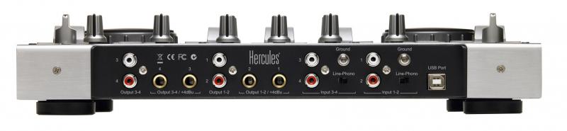

je moet de speakers niet in je pc stoppen maar achterin je rmx op de rca uitgangen (daar staat 1/2 of 3/4)
de koptelefoon gaat rechtsbovenin de rmx

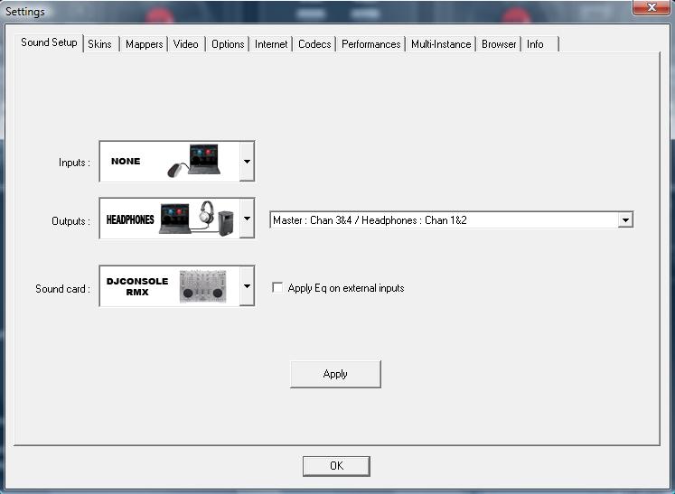

gebruik dan deze instellingen
als je nu de master door je koptelefoon hoort en de cue door je speakers, draai dan channel 1/2 om met 3/4 of andersom.

          Bedankt voor je hulp, ik zal dadelijk eens boxen erop aansluiten en kijken of het werkt. Post dan wel.
Maar dus ik kan zonder die boxen nooit mijn hoofdtelefoon gebruiken tijdens het mixen?
Posted Sun 28 Mar 10 @ 5:25 am
          je hebt gekozen voor een controller met ingebouwde geluidskaart, als je de rmx aanzet wordt die geluidskaart de defualt geluidskaart en die zal dan ook gebruikt worden. de interne geluidskaart van je pc wordt dan uitgeschakeld. logisch gevolg is dat je dan je speakers ook in de rmx zal moeten stoppen.
dit is eigenlijk ook zoals het hoort. op een mengpaneel sluit je nu eenmaal een versterker aan. in jou speakersetje zit die versterker ingebouwd.
als je hetzelfde speakersetje gebruikt voor zowel je rmx als je pc, zal je dus steeds het speakersetje daarop moeten aansluiten.
Posted Sun 28 Mar 10 @ 8:24 am
          Ok het werkt! Bedankt iedereen voor de hulp :)

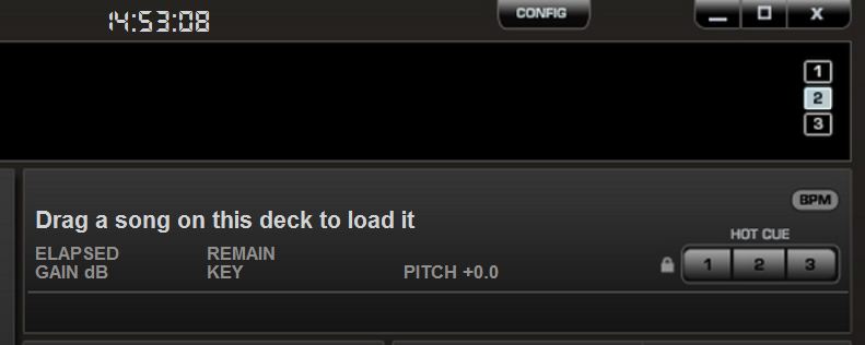

          waar kan ik die scherm vinden van die options?
    Posted Thu 09 Sep 10 @ 6:52 am
          een beetje afhankelijk van de versie die je hebt en de skin die je gebruikt, maar het moet bovenin je scherm staat en dan een beetje aan de rechterkant. klik daar op de config button. vervolgens opent er een nieuw scherm met diverse tabbladen, hier kan je van alles instellen
