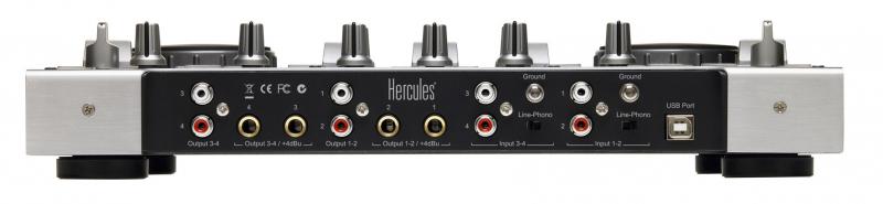

je snapt denk ik niet wat martin bedoeld dus ik ga het even visueel maken..
de achterkant van de rmx heeft of een 4 1/4 jack aansluiting of een rca aansluiting (tulp, 1x rood 1x wit)
ik neem aan dat je een verloop gebruikt om van de computerspeaker een tulp te maken, die er ongeveer zo uitziet
en dat de groene plug van je speakers er zo uitziet (maar dan groen)
de rode is meestal het rechter kanaal en de witte het linker kanaal.
als je nu de rode plug aansluit op de witte uitgang van de rmx en de witte plug op de rode uitgang van de rmx, dan wordt de linker speaker de rechter en de rechter speaker de linker.
de vraag is dan waar komt nu het geluid vandaan.

heb ook maar even een foto gemaakt hoe ik het nu heb staan, en het heeft voor de eerste keer gewerkt.
http://img687.imageshack.us/img687/3239/herculesf.jpg

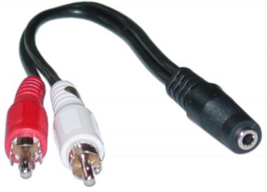

Ja, hoor....... Hoe zetten we een heel forum op het verkeerde been........
Alles duidelijk. En zo heeft het dus nooit gewerkt. Je hebt nu een stereo verloopstekker in een mono uitgang van je RMX gestoken. Zo doet de andere speaker het echt nooit.
Je zal echt een verloopstekker moeten halen die 2 mono signalen uit de RMX (Dus met 2 stekkers) laat verlopen naar 1 stereo aansluiting zoals die van je speakers. Dus zoals die op de middelste afbeelding zoals s.waterreus heedt gepost. Dat zijn overigens tulp (of RCA) aansluitingen. De dikke pen die nu hebt gebruikt heet een jack.

Yep. De 2 manieren zijn via de jack-aansluitingen zoals je het nu hebt gedaan, en die ik je ook niet aanraad, in verband met het (te) hoge uigangssignaal. De andere manier is dus via de tulpstekkers.
Wat je dan dus nodig hebt, is: verloop van 2x tulp (RCA) naar 1x mini-jack (3,5 mm) female. Dan moet het goed komen.
