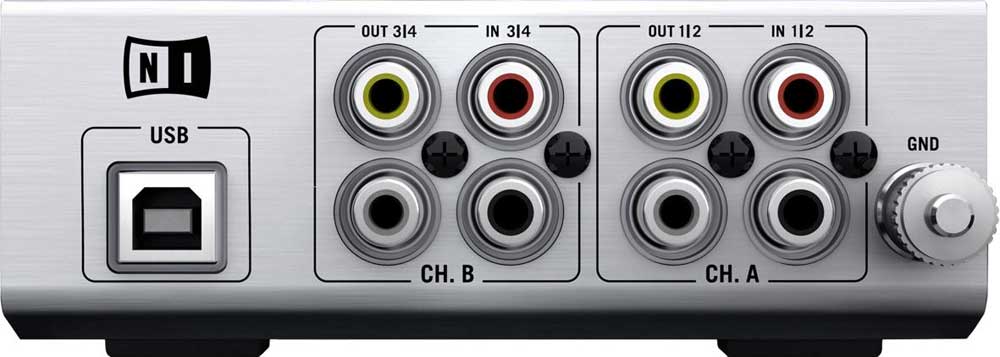

voila la carte son, je ne pesne qu'il y est ce que tu dis regarde :
http://www.univers-sons.com/produits/NATIVE/AUDIO4DJ/NI_AUDIO4DJ_LG.jpg
Bon si tout fonctionnera je pense que je vais me la commander et acheter Virtual DJ Pro.
Dernieres petites questions tres importantes et dont j'aimerais des details,
-Toutes les fonctions de mes CDJ 1000 ainsi que de ma DJM 800 fonctionneront ou il y a des exeptions? Si oui lesquels ?
- Y a t'il une grosse difference au point de vue sonore et reactivite en passant au Timecode sur Virtual DJ?
- Le branchement de la carte son en "Out" se met sur CD ? Line? Phono?
Merci d'avance.

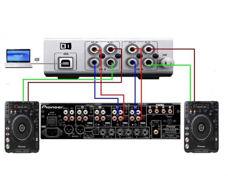

Merci beaucoup pour ce schema tres clair, il n'y aura aucun soucis avec ca , merci beaucoup, derniere petites questions apres je vous emebete plus :p

djced2b wrote :
Normalement tout fonctionne a part les effets de la CDJ 1000, mais tu peux en servir celle de VDJ. -Toutes les fonctions de mes CDJ 1000 ainsi que de ma DJM 800 fonctionneront ou il y a des exeptions? Si oui lesquels ?
Non pas de différence sonore, c'est la même qualité sonore
Tu peux brancher sur Line ou CD, mais sur le schéma j'ai mis le branchement sur CD.
Les branchements sur Phono c'est pour les platines Vinyl.
Posted Wed 03 Mar 10 @ 3:10 am
oui limol , tres bon plan explicatif
alors pour le control cdj 1000 mk3 , tu as tout de dispo , play , cue , pitch , jog , loop in et loop out
ya pas d'effet sur la cdj 1000 mk3 limol ;)
pour ta table djm800 , bien sur que tu possede tout , logigue !!!
en fait pour ke tu comprenne bien le time code cd :
c exactement pareil que ci tu mix en cd audio , ou cd mp3
en fait la musique est stocké sur ton pc , c tout !!!!!!!
merci encore a limol pour ton explication de la config vdj pour le mode time code
juste une precision ki a toutye son importance
en mode time code , il fo ke tu desactive ton master tempo de ta cdj 1000 mk3
car tu vas parasité ton signal , et le son ne pas sortir tres net ,
le master tempo est intégré dans le logiciel de toute façon
voila regale toi bien ,

Ta carte son n'a as de switch "Bypass", mais ce n'est pas grave ! Car VirtualDJ permet de le faire.
Pour cela, il suffit d'affecter à une touche de ton clavier l'action "deck 1 timecode_bypass" (et à un autre "deck 2 timecode_bypass").
En appuyant sur ces boutons, tu activera/désactivera le Bypass (son direct de la platine) sur la platine 1 (et 2).
SQ;p

voila ,, c sa c le bypass
mai moi je t donné toutes le infos
sinon tu branche en digital comme je t expliqué , lit bien toutes les explications ke je t donné , tu as tou la
en plus limol ta fai un super shemat ,(merci phillipe )))
mai je te rassure tu n'a pas besoin de debranché les rca , envois moi la phto de la phace avant pour voir le switch ordi / cd originaux
merci je t'indiquerai ce kil fo faire
Posted Wed 03 Mar 10 @ 11:34 am
Euh, il a déja posté la photo, ya pas de switch.
Il faut donc qu'il suive la procédure de mon post précédant ;)
Posted Wed 03 Mar 10 @ 11:40 am
il posté la partie arriere !!! connectique camarade ;)
aï
Merci d'avance.
Merci d'avance.
Et ça c'est quoi? ;)
