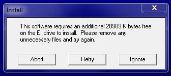

haha, ik heb nu ook dezelfde foutmelding. wel uitgelokt maar toch.
bij mij is het drive E: waar niet goenoeg ruimte op is en zoals je ziet heb ik die niet.
mooi nu ga ik een oplossing zoeken.
deze foutmelding heb ik gekregen door simpelweg mijn 2e windows (dual boot system) dat op E stond geinstalleerd te verwijderen.
sandra, kan het zijn dat beide systemen van jou tijdens installatie zijn geupdate in plaats van een schone windows installatie?

Euh.... ik heb geen idee???? Op de pc van mijn zoon stond voorheen windows 2000 en daar heb ik toentertijd zelf windows XP opgezet. Deze pc heb ik zo uit de winkel geinstaleerd en al gekocht met windows 7. Vaak kom ik er wel aan uit, maar verstand van pc's heb ik totaal niet, sorry.

vooralsnog lijkt het te maken te hebben met een verstoorde partititabel, of resten van verwijzingen naar een partitie die niet meer bestaat.
ik heb het hele register nagelopen, de master boot record bekeken, maar ik kan niets vinden.
de enige oplossing lijkt vooralsnog om windows opnieuw te installeren, dit heeft bij mij gewerkt.
de tweede manier is het tijdelijke oplossinggetje die je zelf ook al had gevonden, en dat is een harde schijf van letter te veranderen naar degene die de installer aangeeft.
dit zorgt ervoor dat op die harde schijf ineens een map program files\virtual dj wordt aangemaakt, ook al selecteer je de drive c als doelmap.
dit is echter geen goede oplossing.

Als je de kans hebt (en de software) kun je ook op je C: -schijf een extra partitie aanmaken en die toewijzen aan drive F: Dat is misschien makkelijker dan een volledige herinstallatie.
Ik zal eens zoeken naar een freewarepakketje dat dit zou kunnen......
[EDIT]: Gevonden: http://gparted.sourceforge.net/

Super!!! Bedankt voor jullie meedenken! Helaas heb ik door het mooie weer en 3 kinderen vandaag weinig tot geen tijd gehad om ermee bezig te zijn. Vanavond/vannacht ben ik helaas ook niet thuis maar morgen gaat het me zeker lukken.
