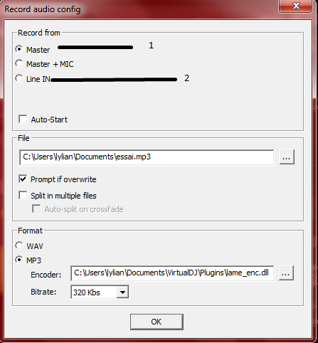

tu enregistre directement dans vdj ou tu enregistre depuis l'entrée line de ta carte son du pc ?
tu coche le 1 ou le 2 ?
si tu utilise l'entré line (2 sur le screen) du pc il est fort possible que ta carte son soit Hs !!!

non j enregistre bien avec Virtual Dj sans de cable supplémentaire donc sur le 1 ( master ) je pense que malheuresement cela viens de ma carte son malgré tout ...
Quelqu un sait il si quand on enregistre un mix avec Vdj pro directement si le son passe par la carte son de son ordi ou bien uniquemment par celle du controleur ???
Si le signal d enregistrement repasse par la carte interne de l ordi cela voudrais dire tus simplement que ma carte son est HS je pense !!! car cela ne le fait que quand j enregistre ...
