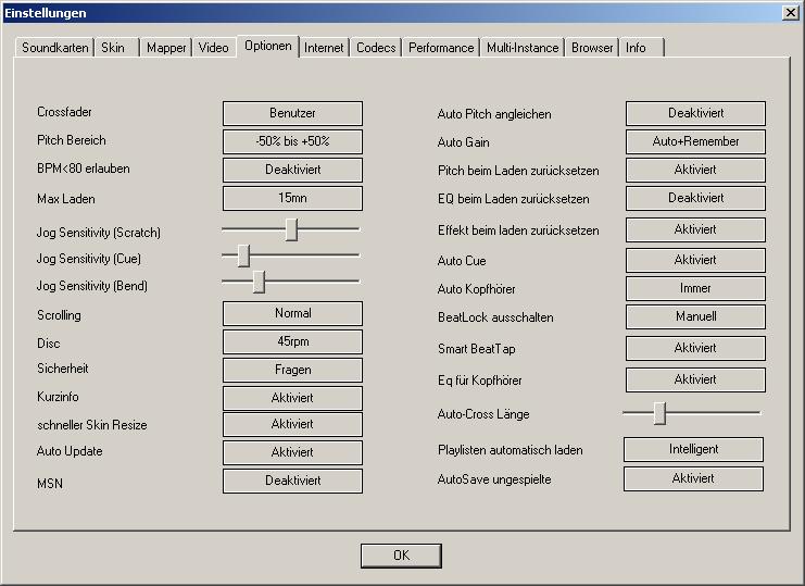

Hier mal die Einstellungen wie sie bei der RMX waren und SUPER funktioniert haben:

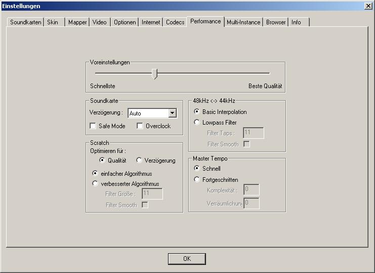

ich würd mal versuchen:
performance:
regler nach ganz links
overclock aktivieren (dies kann dein rechner beschleunigen, muss aber nicht)

performance:

Performance, mein ich.
Regler ganz nach Links und Alles so belassen wie VDJ es einstellt. Wenn ich "Safe Mode" anmache dann gibts keine Aussetzer mehr aber dafür ein dumpfes Kratzendes Geräusch. Mach ich "Safe Mode" aus ist das kratzen weg, aber dafür das besagte Problem wieder da.

da musst du dich durch clicken, ich würd mal probieren mit
ganz links den schieber
latency auf auto
savemode und overclock (testen)
scratch auf quali und einfacher algo
basic inter aktiviert
mastertempo auf schnell

Hab jetzt schon vieles probiert:
latency auf auto (auch andere getestet)
savemode - wenn aktiviert ein kratzendes Geräusch (aber die Aussetzer sind weg)
overclock - hat keinen Einfluss
Wirklich Reproduzieren kann man die Aussetzer wenn man im SUchfeld was eingibt (Buchstabe für Buchstabe) bzw. dies wieder löscht.

http://www.virtualdj.com/forums/109729/Hardware_Technical_Support/Virtual_DJ6_and_Numark_NS7_%28genelar_topic%29.html?page=19
die die gleichen Sound Probleme (und andere) haben! Einige sprechen von Systemen mit 3Ghz damit diese dann weg sind!!!!!!!
Wie gesagt ich habe keinerlei Treiber Probleme bzw. lange Latenzen mit Latency Checker!!!! IMMER GRÜN BALKEN!!
* VDJ5.2.1 funktionierte einwandfrei mit der RMX.
* v6.0.1 mit den Mapper Files aus dem Forum funktionieren super mit der NS7 (bis auf die fehlenden bekannten Funktionen).
* v6.0.2 mit dem neuen Default Mapper verursacht bei der NS7 diese Sound Probleme beim Suchen/Browsen usw.!
Ich möchte aber bitte eine Detailierte Aussage ob mein System (2Ghz Core2Duo, 2GB RAM DDR-800, XP Audio Optimiert und getestet mit Lateny Checker) zu gering Dimensioniert ist für den NS7 mit VDJ (mit ITCH geht er einwandfrei!)!!
Hat von euch jemand den NS7 mit VDJ 6.0.2 Bzw. Es muss ja jemand vom ATOMIX Team oder Support Team die 6.0.2er auf Windows getestet haben. Welche Specs habt Ihr????
Sollte ich hier keine hilfreiche Antwort bekommen werde ich halt dann ein Ticket eröffnen.
cu
pOpY
PS: Ein LOB: 6.0.1 lief gestern wieder absolut stabil mit dem NS7 und den Mapper Files aus der Download Section!!
Posted Sat 05 Sep 09 @ 11:37 am
Hallo.
Hab mich nun mit dem Sound Setup gespielt und herausgefunden dass wenn ich bei Output "Single Output" einstelle, alles Tadellos funktioniert. Sobald ich aber dann auf Headphones und als Soundkarte ASIO einstelle sind die Probleme wieder da ;-(
Ich weiß nicht mehr weiter!!

Neueste Itch mit Dateinamen "ITCH_1.1_(11025)_Installer_Win.zip" hab ich drauf!
Hab mir jetzt die Mühe gemacht und am gleichen Notebook "Windows 7 x64 RTM" (von meiner Firma) mit den neuesten Numark "NS7 Controller - Windows 64-Bit XPVista Driver [v2.9.3 Beta]" Treibern zu testen. In diesem Zuge muss man auch auf die neueste Firmware des NS7 Updaten (v1.03).
Es ist genau das gleiche Verhalten wie in XP x86 (32Bit)!!!
Hab auch mit Latency Checker das Win7 getestet und es ist genau wie bei XP -> Alle Balken Grün.
Ich bitte dies nochmals weiterzugeben!
Mir ist in der 6.0.1er aufgefallen das diese "Aussetzer/Hänger" auch auftreten aber nur ganz/ganz kurz so dass sie in einem Gig nicht auffallen. Sie fallen einem mit dem Kopfhörer auf (wenn man sich konzentriert). In v6.0.2 ist das Problem viel Ärger.
ITCH läuft problemlos!
Irgendwas ist Faul mit der Kombination VDJ/NS7.
Hoffe auf ein Baldiges Update dass die Latenz Probleme behebt.
Wie sieht es eigentlich mit der Mikrofon Unterstützung aus.
Danke
cu
pOpY
