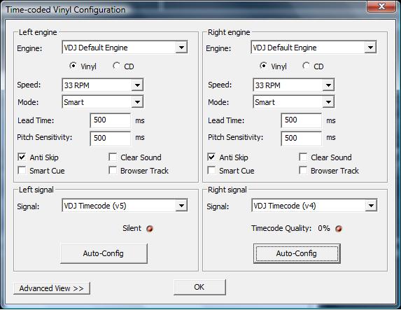

Mein Problem:
Im Program Numark Virtual Vinyl wird kein Signal von den Timecode Vinyls empfangen.
Wenn ich in der Timecode Konfiguration das Signal auf \"VDJ Timecode (v5)\" stelle und anschliessend auf \"Auto-Config\" klicke wird \"Silent\" angezeigt.
Stelle ich das Signal auf \"VDJ Timecode (v4)\" kommt die Fehlermeldung: \"Kein Timecode Signal gefunden\".

Habe mehrere Beiträge zu diesem Thema hier im Forum gefunden und auch auf Google gesucht, jedoch hat bissher nichts funktioniert.
Mein Problem:

Posted Sun 08 Feb 09 @ 7:38 am
Hilfreich wäre der ADVANCED VIEW.
Posted Sun 08 Feb 09 @ 7:41 am
