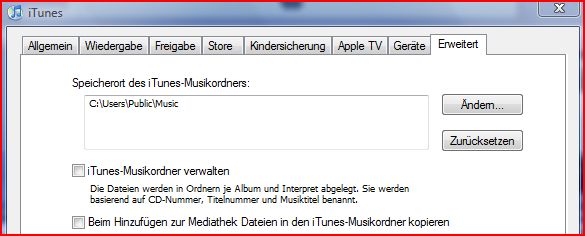

Hallo Claudio,
ich habe bei iTunes eingestellt, das ich die Libary verwalte.
Also kein Häckchen beim zweiten.
Als Speicherort der Musikdateien die Festplatte auswählen und entscheiden ob ich flach oder in Struktur (erstes Häckchen) speichern willst.
Danach nur noch eine neue Playiste im iTunes erstellen und in diese die gewünschten Tracks aus dem externen Laufwerk ziehen.
Leider mußt Du das halt für alle machen.
Ebenso mußt Du die Ganze Music von C: nach Deiner Festplatte kopieren und dann so wie oben beschrieben verfahren.
Am saubersten wäre es, die MP3's zu verschieben, dann im Itunes unter Musik alle Einträge markieren und dann löschen.
Ebenfalls alle Playlisten zu löschen und alles neu aufbauen. Dann hast Du es sauber!
Erst verschieben & dann im iTunes löschen! Sonst sind unter Umständen die Titel weg. :-(

Hallo Holger,
wo hast Du den iTunes und VDJ installiert?
Ich bleib dabei, installiere itunes und vdj normal auf C:
Mache die o.g. Einstellungen im iTunes und ziehe die Tracks von deiner Fetsplatte per drag&drop über den Windows Explorer in die dafür erstellte iTunes Wiedergabeliste.
Und Du wirst bei entsprechnder aktivierung der iTunes Anzeige Deine iTunes Wiedergabelisten im VDJ sehen.
Auch iTunes verwendet auch *.xml für ihre Datenbank, kann man somit prima suchen :-)
