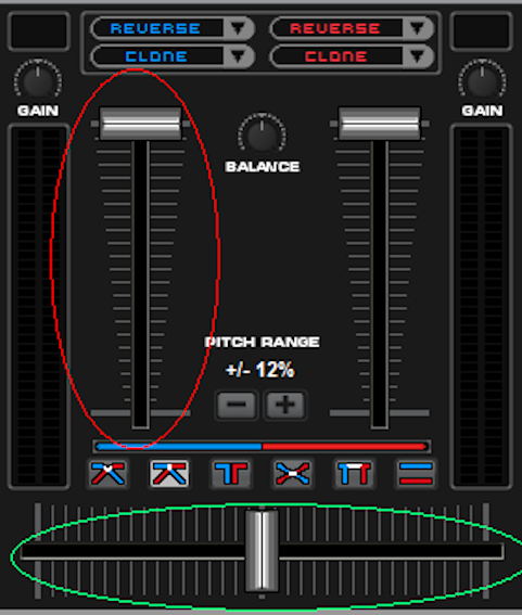

et sur vdj tu laisse comme ceci
fader
cross-fader
et tu mix uniquement sur ta table (ceux de vdj ne bougerons pas)
fader
cross-fader
Posted Sun 22 Feb 09 @ 5:48 pm
Bonsoir merci de vos rep ! ^^
Par contre j'ai tout modifier comme vous me l'avez indiquer mais j'ai toujours un soucis
Je laisse les faders et le cross sur vdj comme indiqué sur la capture d'écran et mixe avec ceux de ma table,le problème qu'il y a c'est que malgré que par exemple le fader de droite est à zéro et celui de gauche au maximum car un morceau tourne,quand je lance la platine de droite, les auditeurs entendent de suite le morceau comme moi dans mon casque cad non calé,donc pas au beat etc ...
En gros les faders et le cross de la table ne fonctionne quand mm pas du tout,pareil pour les effets de la table ....

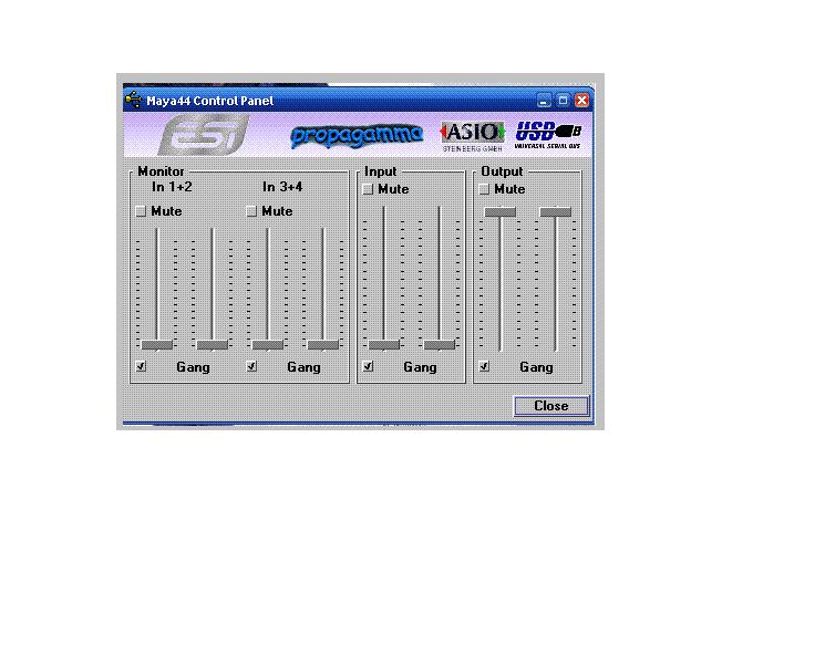

Votre Maya 44 et-elle bien configuré comme ceci :
Posted Mon 23 Feb 09 @ 11:27 am
oui tout pareil pour la maya44

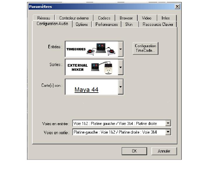

La config dans Vdj et bien celle ci :
Posted Mon 23 Feb 09 @ 11:57 am
tout pareil pour ça aussi
Posted Mon 23 Feb 09 @ 11:59 am

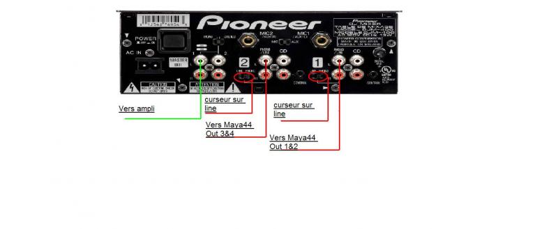

Au cas ou , le branchement de la Djm 400 et bien celui ci :
Posted Mon 23 Feb 09 @ 12:14 pm
Les sorties de la maya 44 sont sur CD et non phono/line et je n'ai pas d'ampli,sinon c'est tout pareil oui
