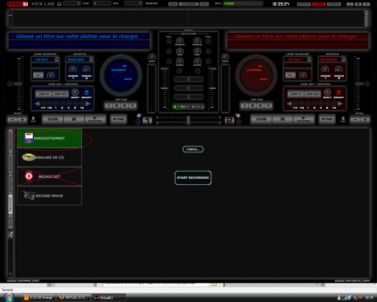

donc tu n'est pas sur le bonne onglet :
onglet broadcast c'est pour faire de la radio web il faut que tu va sur celui enregistrement et la tu pourra enregistré a nouveau tes mix ;)
Posted Mon 29 Dec 08 @ 11:36 am
comme ceci
Posted Mon 29 Dec 08 @ 11:37 am
