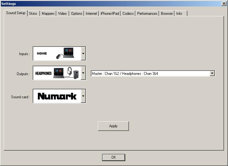

Olá, meu nome é Thiago, dei uma procurada no forum e não achei ninguém com o mesmo problema meu, se tiver me desculpem é que estou desesperado!
É o seguinte comprei a mixtrack pro, registrei o VDJ LE, instalei tudo certinho, só que na opção de configuração de áudio eu coloco como mandado que é:
Inputs: None
Outputs: Headphones, sendo que quando deixo na opção Master: chan 3&4 / headphones: chan 1&2 o master funciona só que tb sai no fone e o cue gain do fone não funciona para aumentar ou abaixar o volume do mesmo, quando coloco na outra opção o cue gain do fone funciona como master e não consigo ter a pré escuta em nenhuma das opções, e nãoi adianta apertar as teclas de cue da mixtrack, pelo amor de DEUS me ajudem
Sound card: Numark
Desde já agradeço muito, um grande abraço a todos!

Deus ajuda desde que façamos nossa parte... como você outras pessoas também cometeram este mesmo erro, inverteram os canais no sound config. Basta redefinir "Master: Chan 1&2 / Headphones: Chan 3&4"
Tem figura e vídeo no fórum ensinando a configuração correta.

Ok, só que eu já fiz isso e não adiantou, no menu não aparece aquelas opções todas!

Explique melhor isso, "no menu não aparece aquelas opções todas"... e confirme por favor como você conectou o fone ao seu controlador.
O único menu que vc precisa mudar é aquele em frente ao box OUTPUTS = Headphones
O resto tá certo. A figura que eu postei na msg anterior, nada mais é do que o que você descreveu no seu post.
Mantenha o sound setup conforme acima a figura acima, é o jeito correto, e não mexa mais.
Depois verifique se está operando corretamente o mixer do controlador. Talvez você esteja sendo confundido pelo botão "CUE-MIX", é o segundo engano mais comum depois da inversão de canais. O botão "CUE-MIX" deve ser mantido totalmente voltado para "CUE" para que você tenha uma pré-escuta limpa.

Ok, Speedy, descobri, todas essas informações foram ótimas, o que aconteceu é que atrás da mixtrack pro tem duas saídas de áudio sendo que eu havia plugado na saída 2 e não na 1, na saída 1 a pré escuta funciona normal e na 2 não pois se não me engano a saída 2 é para o retorno, estou correto?
Outra coisa depois de um tempo trabalhando com ela a mesma travou e eu tive que desplugar e plugar novamente e reabrir o virtual dj, saberia me dizer se isso é normal?!

Não confunda pré-escuta (PFL = PRE FADE LISTEN) com retorno (BOOTH).
A pré-escuta é o processo de ouvir a música antes de realizar a transição. Este tem por objetivo comparar áudio das músicas entre os decks, para equiparar andamento (BPM) e definir cue points e equalização. A pré-escuta é feita com os headphones, que são plugados na saída dianteira (jack p10) do controlador. DJs adeptos de sync muitas vezes nem sabem o que é pré-escuta.
O retorno, ou booth, é o mesmo sinal que é enviado para pista (master ou main), porém o sistema de amplificação do retorno é exclusivo para a cabine do DJ. O retorno é importante principalmente quando a pista fica longe ou isolada da cabine. Mixar sem retorno, sem ouvir o que você está fazendo, não é algo fácil.
As saídas traseiras da Mixtrack Pro são saídas principal e de pré-escuta. Em uma das saídas traseiras você tem o Master Mix e na outra o Cue Channel. A saída Master Mix OUTPUT1 é a saída de amplificação, também chamadas saída master ou main, estas saídas devem ser conectadas ao seu sistema de amplificação. A saída Cue Channel OUTPUT2 é a saída da pré-escuta, nela você tem o mesmo áudio da saída HEADPHONES localizada na parte frontal do equipamento.
Ou seja, a Mixtrack Pro não tem saída booth. O melhor modo de se obter uma saída booth é usando 2 separadores (spliters ou cabo Y) na saída OUTPUT1.
Parece que você está muito confuso sobre seu equipamento, desde a realização das conexões até a operação. Acredito que as dificuldades que você tem passado são causadas unicamente por isso.
Sobre travamentos com Mixtrack, não é frequente mas é possível pois este equipamento usa drivers genéricos do windows que são muito suscetíveis a conflitos com outros equipamentos - principalmente webcams e mouse sem-fio da Logitech. Observe se quando o equipamento travar, se aparece alguma mensagem de erro. Verifique também no gerenciador de dispositivos se o sistema operacional ainda reconhece seu equipamento após travar.
