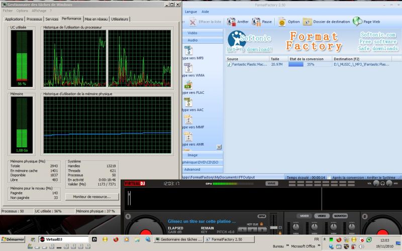

cantalien wrote :
Donc, j\'observé le Cpu et je m\'aperçois qu\'il monte plus qu\'à la dernière version, j\'atteins les 55 voir les 65%, je n\'avais atteint se degrés lors de chargement de musiques avec la lecture d\'un morceau.
Bonjour Cantalien,
Avant de vous donner une explication, retenez juste cette petite citation :
\"La théorie : c\'est quand on sait tout mais que rien ne fonctionne.
La pratique : c\'est quand tout fonctionne, mais qu\'on ne sait pas pourquoi.
Moi je mets la théorie en pratique : Rien ne fonctionne, et je ne sais pas pourquoi\"
Maintenant l\'explication de charge :
Pour faire l\'expérience, j\'ai utilisé mon PC Portable de grande marque
(Origine décharge, HD hs par vista !!! Valeur 550€)
Windows 7 PRO x64
4 Go Ram DDR2 800
HD WD 250 Mo Sata
Double cœur AMD Turion x64 1,6 Ghz ! (du petit !)
Ecran 15P + second en 19p 16:9, sur carte vidéo interne **NVidia 6100 LE.
**NOTE : Cette carte partage la mémoire centrale du PC.
Voici en gros ce que la carte vidéo capture pour elle :
768 sur 4 GO
512 sur 3 GO
256 sur 2 GO
128 sur 1 GO
Comme sur beaucoup de portable et mis à part avec des outils très pointus
pour voir cette capture de RAM faite par la carte vidéo, aucun réglage n\'est possible
sur des machines antérieures à 2009 !
Donc comme sur beaucoup de portable avec partage de mémoire centrale, ce
paramètre est à prendre en compte !)
Contrôleurs USB :
Akai APC 40 x2 (1 pour VDJ, 1 pour Ableton LIVE)
Hercules DJ RMX ou VMS4 (ici dans le test Hercules DJ RMX)
Softwares en charge :
Drivers ASIO Hercules
VDJ 7.0.1 (4 decks) --> chargement des Médias sur Serveur NAS en Réseau Gigabit
Anti-Virus Nod 32 4.0.314 x64
Liberkey 5.0
En gros le PC avec le système utilise 1,08 Go de Ram, pour un taux d\'occupation de 2%
(Donc 768 Mo de Ram Vidéo + 1.08 GO = 1.776 Go d\'occupation de RAM Réel !)
Histoire de voir ce que consomme VDJ, j\'ai réalisé le test suivant :
(pour illustration, regardez la capture faite pour la démonstration)
Convertir un MP4 en MP3 (320kbs) avec Format Factory
Pour vérifier la charge, j\'ai ouvert le Gestionnaire de tâche, VDJ et j\'ai
attendue quelques secondes pour que le système retombe au repos.
Je lance la tâche de conversion MP4 > MP3, et là oh une charge de 56 % !!!
Cela est normal, mais là ou je suis surpris, c\'est que la monté en charge CPU s\'affiche
à l\'identique dans VDJ !
Donc si je reviens au problème de ce TOPIC, il faut ABSOLUMENT :
1 : Que votre PC soit le plus CLEAN et le plus léger au niveau consommation arrière-plan WINDOWS (ou MAC OS)
(désactiver TOUT ce qui est INUTILE pour faire du LIVE avec VDJ !!!, comme les fonds d'écrans, appliquez le thème
de base de votre système (vous savez le look windows 98 ou Mac 9), Bref la liste est longue sur le sujet !)
2 : Il ne faut pas INCRIMINER VDJ sur une "SUR CONSOMMATION" de temps CPU, car l'indicateur de charge CPU de
VDJ, n'affiche pas ***SA PROPRE CHARGE, mais la charge total du PC. Et là ce n'est pas la même chose !
*** NOTE :
A vous messieurs les développeurs de ce fabuleux software, pourriez-vous implémenter la fonction qui permettrait
de passer à la consommation CPU système, à la vrais consommation CPU de VDJ ?
Maintenant vous avez plusieurs pistes à vérifier sur la consommation de charge CPU.
Faites le ménage dans vos ordinateurs avant d'utiliser comme il ce doit VDJ !
Cordialement, L00ping :-)

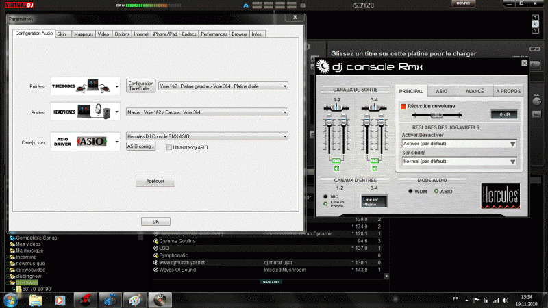

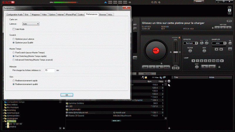

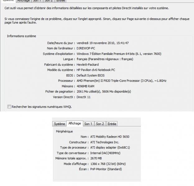

@cantalien :
voila ma configuration ASIO avec ma RMX et VDJ PRO 7.0.0 (testé et approuvé) et / ou 7.0.1 (que je test ce soir)
et ma configuration ordinateur (que pour VDJ sans rien dessus) qui tourne en vidéo mixe ou mixe audio sans soucis :
PS : on ne voit pas mais j'ai une carte vidéo avec 1 GB en DD3 de mémoire dédiée que pour la vidéo si jamais ,-)
Yan, alias DJ Rewop

gribouillon wrote :
@cantalien :
Mes config Vdj son identique, sauf que j'ai coché Ultralatency en plus. Et pour info mes cellules digitrak sont neuve ainsi que les vinyles.
Parcontre tu pousse tout à fond dans les niveau de sortie de la RMX et tu es à 0db sur la réduction de bruit, sa ne sature pas ?
