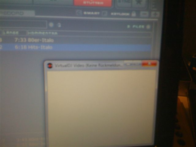

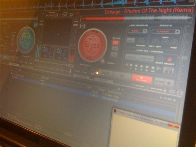

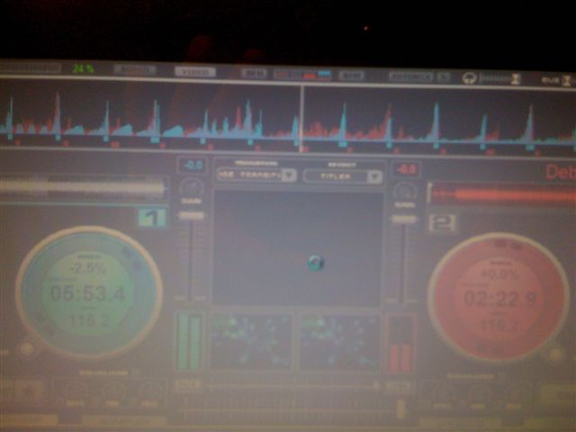

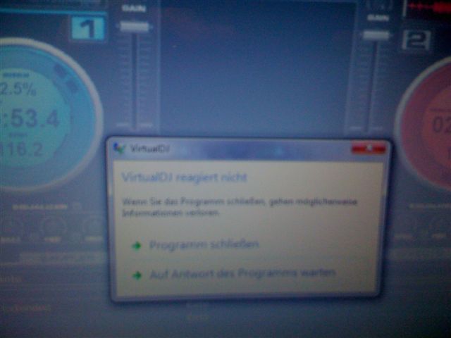

Hi Leute,
auch unter 6.05 habe ich immernoch ein Leiden.
Konfig: Verwenden bei Sound: Sonique
Parameter: Slideshow (Schieber ca. 3/4 nach Rechts)
Inst. Paket: 84 Sonique Visual effects Pack v1.2
Nach ca. 10-15 Minuten abspielen von Musik (manuell mixen), klicke ich auf den Videomaster Out (grosser Bildschirm, mitte), zum Ausschalten der Videoübertragung. Da hängt sich der PC auf. dies passiert mit dem lokalen Fester UND mit einem Beamer dran.
Musik läuft weiter, Oberfläche lässt sich nicht mehr bedienen. Virtual DJ mach keine Rückmeldung mehr.
Ich häng mal die Bilder rein - Sorry - die IPhone Linse war verschmutzt.
Kann das ev. auch mal jemand ausprobieren? trifft auch bei anderen Skin's zu

Posted Wed 23 Dec 09 @ 5:39 am

kann ich bestätigen auf xp und vista!!! problem wird weiter geleitet ! bei mir schliesst sich virtual dj wenn ich sonique laufen habe und ein doppelclick auf das master fenster mache. und dies ohne meldung! nur einfach click funktioniert jedoch.
Braenzu
Posted Wed 23 Dec 09 @ 1:53 pm

an alle die Paket: 84 Sonique Visual effects Pack v1.2 installiert haben
es kann sein, dass wenn ihr diesen effect nutzt und zusätzlich winamp installiert habt, dass euch vdj abschmiert wenn ihr das master video out fenster anclickt um die video ausgabe zu beenden.
schmeisst dieses teil vom rechner und installiert das hier
http://www.virtualdj.com/addons/4207/72_Sonique_Visual_plugins_certified.html
mit dem solls funktionieren.
Braenzu
Braenzu
