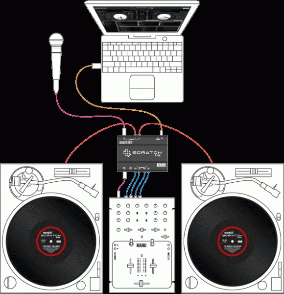

I collegamenti di un sistema TimeCode
Questo è uno dei piu' ricorrenti dubbi degli utenti che frequentano il nostro forum....vediamo di chiarirlo una volta per tutte!
Innanzi tutto la scheda audio va collegata al pc via USB. Vi ricordo che il sistema operativo deve "vederla" e perche' ciò avvenga l'istallazione dei driver (possibilmente aggiornato) è fondamentale e deve andare a buon fine.
Gli output del giradischi PHONO (o LINE dei CDJ player) andranno collegati agli input della scheda audio.
Gli output della scheda audio andranno collegati agli input LINE del mixer.
Il altre parole la scheda audio sta tra giradischi (o CDJ player) e mixer.

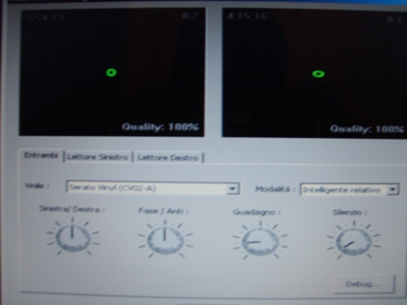

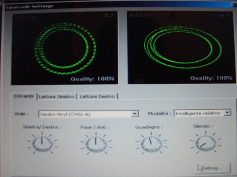

Alla voce ingressi impostiamo su TIMECODES, dopodiche clicchiamo su impostazioni timecoded ed ecco che entiamo nel pannello di controllo dei timecoded.
Alla voce vinile andiamo ad impostare su seratovinyl A OPPURE B dipende dal lato in cui avete messo il disco nel piatto.
Poi alla voce modalita impostiamo in ASSOLUTO in questo modo avrete il controllo reale in tutti i sensi del vinile.
I vinily di serato hanno un segnale un po piu basso rispetto ad altri magari tipi di vinile,quindi a questo punto cominciamo a fare girare i vinily su ambedue i piatti e il preimo segnale che vi usira sarà piu o meno come questo:
Andiamo a modificare il cursore del guadagno alzandolo un po fino a ch il cerchio raggiungera una grandezza piu o meno come questa foto:
fatto questo andiamo a modificare anche il cursore con scritto SILENZIO.
Basta aumentare il cursore di un paio di tacche (questo serve per evitare brutti crasc quando toglite e mettete la puntina nel disco.
E gli altri tasti li lasciate invariati.

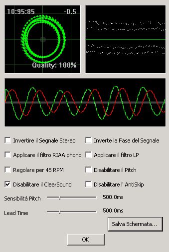

Poi clicchiamo sul tasto debug e se tutto e andato a buon fine dovremmo avere una schermata cosi:
Se le cose sono andate nel verso giusto ora siamo proprio pronti per mixare quindi una cliccata sui vari ok e applica e riavviamo ancora una volta vdj.
