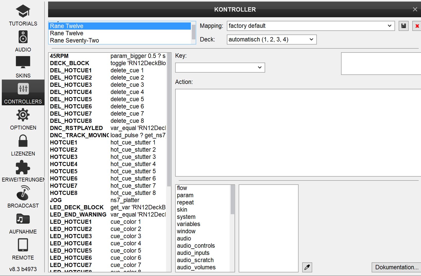

Adion:
Can you try the following:
-Select one of the 2 Rane 12's from config->controllers
-Make sure 'factory default' is selected as mapping
-Now change the name of the mapping to 'factory default 2' and press the save button. You should now have a copy of the same mapping with a different name.
-Make sure the first Rane 12 in the list is set to 'factory default' and the second one set to 'factory default 2'
http://www.virtualdj.com/forums/221027/General_Discussion/Rane_twelve_digital_turntable.html?page=4

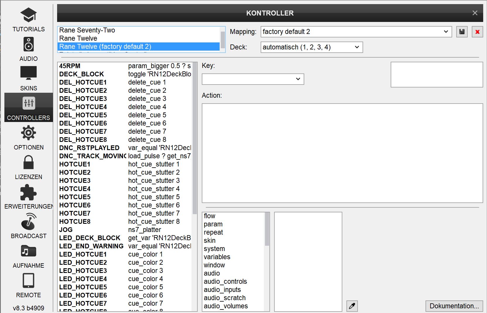

Uebersetzung:
Kannst du folgendes probieren:
-Wählen Sie einen der 2x Rane 12 unter config-> controller aus
- Stellen Sie sicher, dass "Werkseinstellung" als Zuordnung ausgewählt ist
- Ändern Sie nun den Namen der Zuordnung in "Werkseinstellung 2" und drücken Sie die Schaltfläche "Speichern". Sie sollten jetzt eine Kopie derselben Zuordnung mit einem anderen Namen haben.
- Stellen Sie sicher, dass der erste Rane 12 in der Liste auf "Werkseinstellung" und der zweite auf "Werkseinstellung 2" eingestellt ist.
Probiert das mal aus,kam von Adion im englischen Thread

leider kein Erfolg, es leiert wie eh und je :(

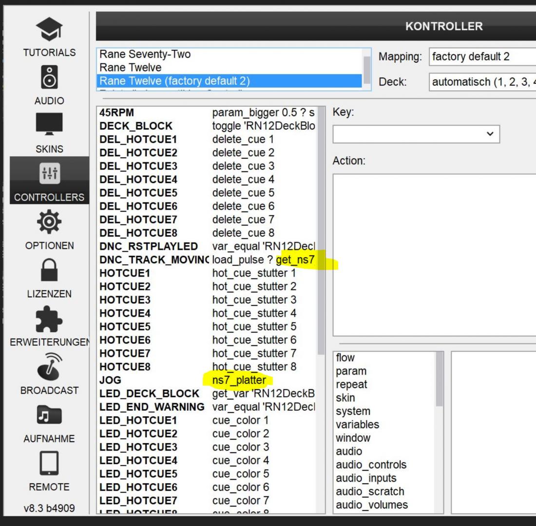

Was mich aber etwas stutzig macht ist............Warum steht da in dem Mapping was vom NS7 drin???? Das ist der Controller von Numark.
Wird hier nur was zusammengebastelt?
