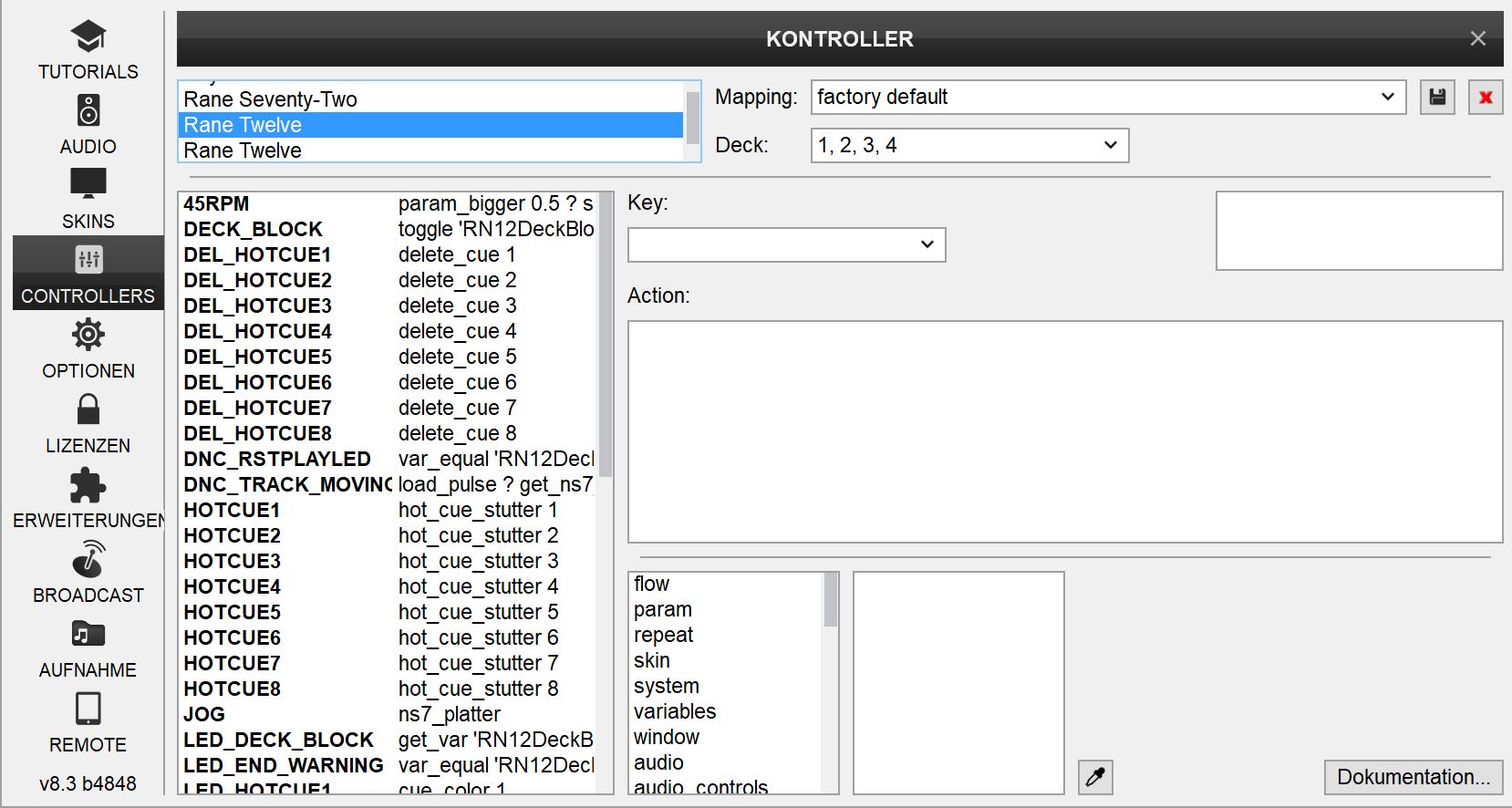

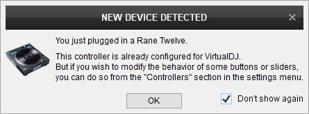

exclusiveAudioaccess Mal in den Optionen eingeschaltet,dann kann nur VDJ auf die Soundkarte zugreifen?
Das Device Einrichtungsfenster kam ja bei euch bei der Einrichtung,oder?

exclusiveAudioaccess ist bei mir an.
Ehrlich gesagt weiss ich nicht mehr genau ob New Devive Detected kam, meine aber ja. und in den Controller Options sind sie ja auch erkannt.

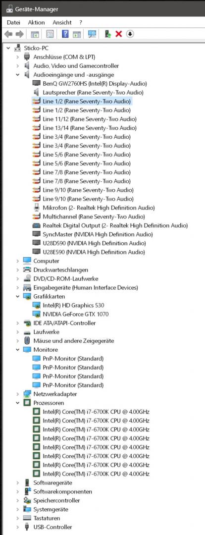

Aber mal ne frage, im Ordner bei Windows sind sie nicht, da findet man immer nur was über den 72.
Ist das normal ?
Ist das normal ?

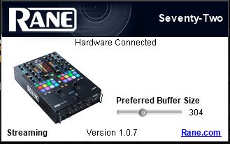

Ja hab ich auch so, hab nu auch mal versucht über
die Puffergröße zu verstellen, hab von normal 256 bis 1024 alles mal angetestet, kein Erfolg.
PC ist nen I7 6700K mit 16Gb Ram, Nvidia GTX1070, Soundkarte ist Realtek on Board, MB ist Asus Z170 Pro Gaming.

jipp beides auf einem, deshalb meine ich ja, vielleicht beisst sich was mit den Treibern, aber ich hatte Serato schon deinstalliert, kein Erfolg.
Und auch im Gerätemanager find ich sind bissel viel Rane72 Audioteile, es sein denn, alles wird Mono gemacht, dann machts Sinn, aber auch wenn ich die deaktiviere bleibt der Ton an.
