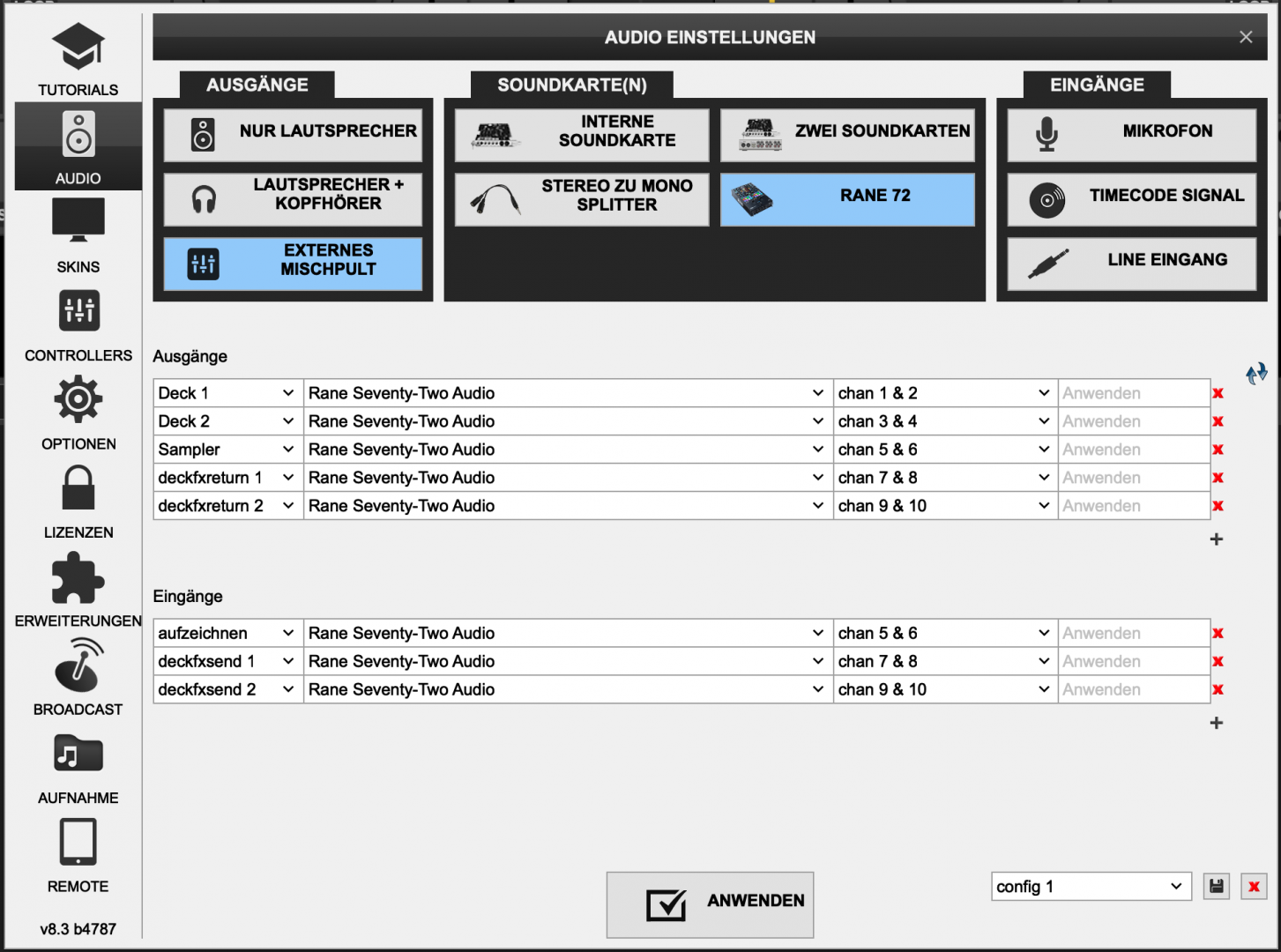

die Fader sind natürlich oben, würde ja sonst auch kein Sinn machen ein Effekt auf das Lied zu machen ;) Hört dann ja keiner.
@DJ Coyote RMX.....welche Audioeinstellungen hast du denn? Poste doch auch mal ein Screenshot.
Posted Sat 09 Mar 19 @ 5:49 pm
Posted Sun 10 Mar 19 @ 11:20 am
@DJ Coyote RMX : Danke für dein Bild der Audio Einstellungen, jetzt gehen zumindest die Gelben Fx Tasten auch bei mir . Aber leider immernoch das Problem, wenn ich Deck B mit dem zweiten 12 einschalten , kompletter Musiksalat also alles läuft durcheinander.
