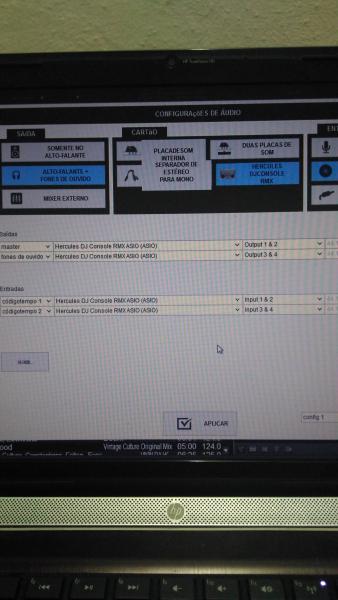

Veja na RMX como está certa a configuração
Posted Sun 05 Nov 17 @ 2:23 pm
Na primeira figura aparecem entradas e "código de tempo1" (time code = código de tempo)... acredito que basta você inserir o código de tempo 2 e atribuir a entrada respectiva.

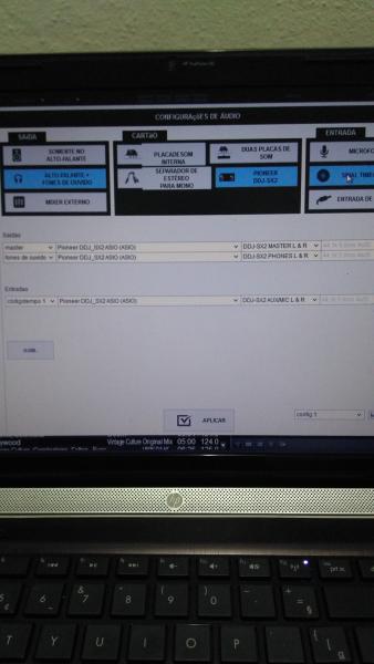

Então querido, vc tocou justamente no ponto que não tá dando certo.
Primeiro que ele não abre as duas abas de entrada 'codigotempo 1 e 2' respectivamente.
Nas abas de entrada não dá opção de canais 1-2 e 3-4 tmb respectivamente.

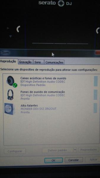

Nesta primeira imagem a controladora aparece de modo 'simples' antes de abrir o serato e o mesmo destravar ela.
Posted Wed 08 Nov 17 @ 9:57 pm

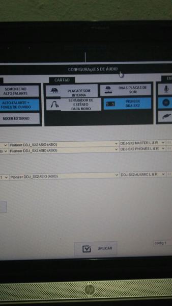

Aqui como o driver ASIO dela aparece no Virtual Dj
Aqui ela ja mudou de nome na lista de dispositivos do windows após o Serato ser aberto e ter 'destravado' a controladora.
Posted Wed 08 Nov 17 @ 9:58 pm
Aqui o driver ASIO dela tmb ja mudou de nome no VDJ. Isso já como serato fechado. Assim ela permanece até que seja desligada. Quando liga-la novamente tem que fazer o mesmo procedimento de abrir o serato para 'destrava-la'
Posted Wed 08 Nov 17 @ 10:00 pm

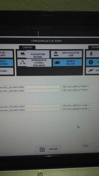

Pois bem meus amigos. O driver dela esta instalado, ela funcionou com timecodes porem tem que matar a charada de fazer com que ela funcione no modo '2 IN 2 OUT' sem a necessidade de que o Serato libere ou não essa função do driver.
